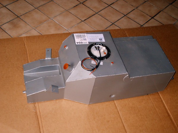

reservoir exterieur 75 l (pour modele )
Avant celui la j'en ai fait un tout alu 80 l (pas de photo ni de plan ) pompe exterieure :idea: :?:
je suis sur que l'on peut monter a 100l sans probleme; il faut que ........mais je n'ai pas trop le temps de faire un plan

il vas ou se reservoire ? e^placement t su qu elle machine ?

:tonk: l'est beau ce reservoir !
à mon avis il va sous le chassis, à coté du silencieu et viend "chapoter" le tirant supérieur arrière ! :roll:
en gros ! :oops:
en gros ! :oops:

Bonsoir ;
Bien vue ; il va sous le chassis coté droit , conçu pour troll australien avec ;je crois poutre d'echelle carré ou rectangulaire :donc bidouille pour le fixer a l'avant .
le 150l est demonté a dispo pour prise de cotes a la maison :roll:

désolé, mais ce type de réservoir "compliqué" est beaucoup trop onéreux à faire réaliser même en petite série ! :roll:
en observant un peu on distingue déja au moins 10 pièces à assembler !
le cout n'en vaut pas la chandelle ! :mrgreen:
pour gagner env. 20litres de plus que le pauvre "cube" (5 pièces en pliage droit) que j'ai mis en dessous du mien, tu vas dépenser au bas mot 400 € de plus si tu le fais faire ! :roll:
donc même avec des cotes sauf si tu as tout le matos (pliage, découpage, soudure) pour faire toi même,
tu à meilleur temps d'acheter chez LRA ! (je dis bien pour qqes chose d'aussi compliqué ! que d'ailleurs,
je ne critique pas, car très bien optimisé ! ;) )
donc Gilou ! y va pas prendre les cotes ! :cach:
:yes:
:fresh:

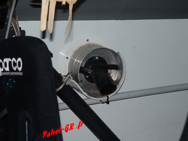

pourquoi ne pas mettre un reservoir de 60 ou 61 de 95 l ; a l'intérieur avec un caison étanche (prevoir un bouchon de vidange ); il y aurait le remplissage ,la mise a l'air libre ;la jauge ; Ok ça prend un peu de place a l'intérieur :roll:
- Fichiers joints
- Goulotte interieure 600x450.jpg (58.93 Kio) Vu 7264 fois
2 trolls a entretenir (ceux du fiston; y61 DT6 long pour le travail ; y61 3l en preparation pour la TAC 2009 ) moi une plate .
