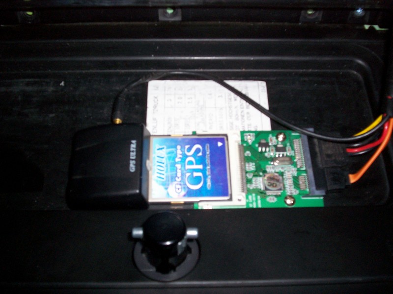

je suis en train de copier sur toi :oops: et je voulais savoir qu'elle est la taille de te cart mémoir?
Salut
En fait j'en met deux : Une de 16 Giga pour recevoir Windows Vista et une de 4 Giga pour les cartes.

En fait j'ai fait un premier essaie avec XP pro mais ça me plait pas, trop de soucis je passe avec Vista intégral et la 10 giga pour l'application. Bon c'est short mais ça devrai aller.
Quand au carte CF elles vont jusqu'Ă  32 Giga pour l'instant un peu hors de pris alors je reste en 16 Go on verra plus tard ...

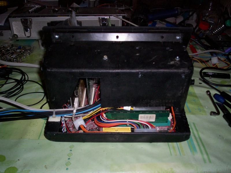

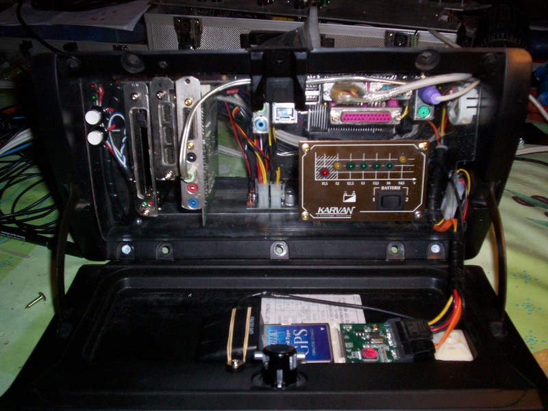

Quelques tofs de plus. ;)
Amitiés Pat.

Une tite dernière pour l'instant la suite plus tard ;)
Amitiés Pat.

patelec
Messages : 48
Enregistré le : 20 févr. 2009 01:59
Localisation : Oloron sainte Marie
Re: Informatique embarqué
Message par patelec »
Salut
Alors j'utilise un adaptateur de carte SD et CF et je configure le bios pour qu'il boot directement sur ceux-ci. :shock:
En français je serais pas te l'expliquer :? :mrgreen:
En tout cas je sais que ça marche :hap:

peete63
Messages : 60
Enregistré le : 03 févr. 2009 21:14
Localisation : Volvic
Message par peete63 »
la carte memoir se branche a la place du disque dure
