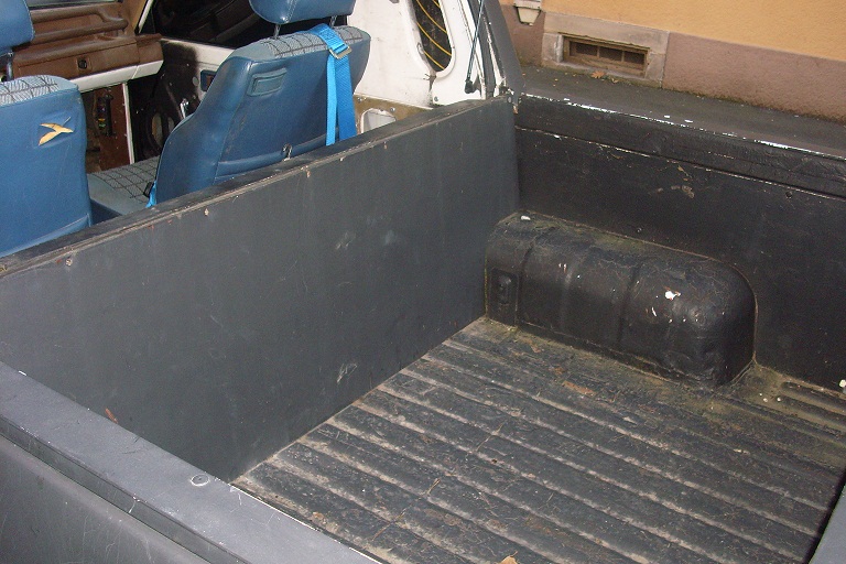

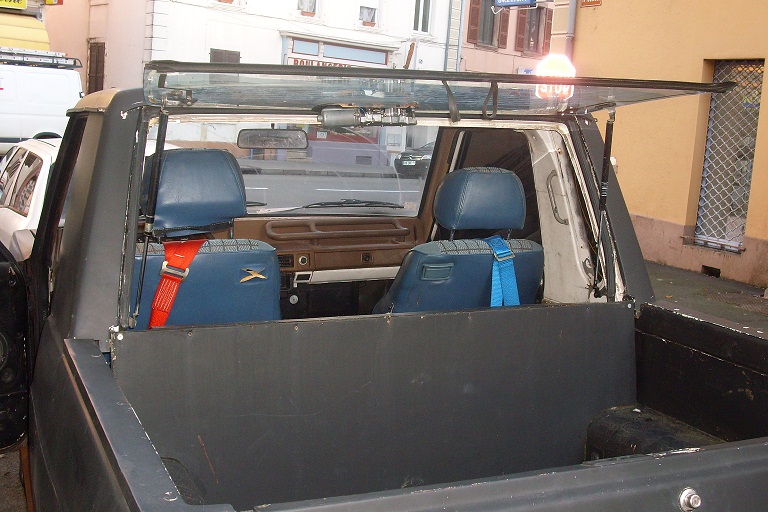

voila tout y est !
les cons ça ose tout ? alors suis un con !!....

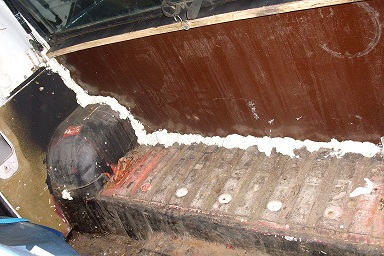

ça va être résolus bientôt vais y bourré de la mousse expansive !!! photos quand s'est fais

nicox90 a écrit :ça va être résolus bientôt vais y bourré de la mousse expansive !!! photos quand s'est fais
et t'as pas peur que ça te garde l'humidité et que ça pourrisse a la longue :?:
sinon un beau joint silicone,ou de la colle a pare brise... :chin:

ben écoute je pense que la mousse est hydrofuge donc ça devrais aller et je n'ai pas de colle a par brise , et le silicone tu ne peut pas le peindre donc ... et puis s'est juste pour passer l'hiver je referais tout ça mieux au printemps !

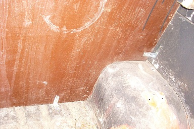

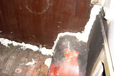

bon ça y est j'ai mis des équerres pour bien tenir la planche , et j'ai mis de la mousse expansive on verras bien le résultat !! ..... :?: :?:

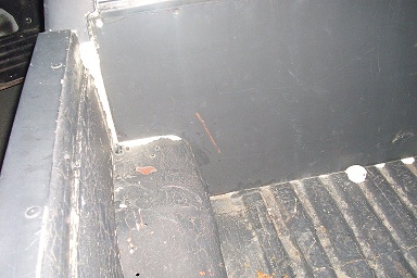

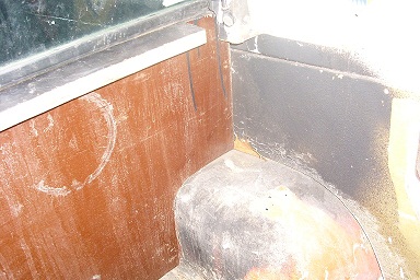

le reste des photos !
salut nicox90 surtout pas la mousse poly n'est pas hydrophobe du tout elle va emmagasiné toute l'humidité et te pourrir le reste de ta carrosserie autour étanché alors avec du silicone c'est mieux moins pratique car de gonfle pas mais étanche c'est sur
A+
eklipse_1971
Messages : 583
Localisation : Leimbach 68
Re: fermer la cabine d'un 160 pour en faire un pick up...
Message par eklipse_1971 »
si maintenant que c'est fait je suis arrivé un peu tard va chez AD et prend du mastic a la brosse sort de pate qui est mis en carrosserie qui reste souple mais sec au touché en tous cas et tu empêchera l'eau d'accéder a la mousse poly
