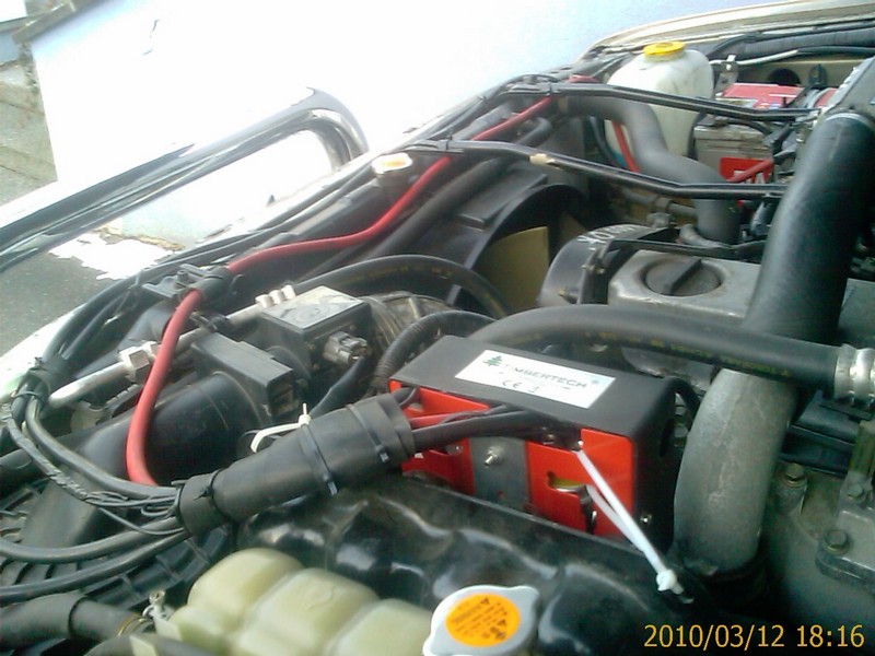

éric, tu a pris quel section & quel longueur pour rallonger les cables du treuil ?
Re: montage p-c + treuil Freeway sur td6
:benben12: pourquoi ils n'ont pas la bonne longueur? c'est vrai que j'ai pas vérifier sur le mien :benben12:
ils sont prévu pour que tu monte le boitier sur le treuil ; mais moi je n'ai pas la place pour le poser dessus, alors je vais le mettre sous le capot.

il te faut 2.6ml de câble philou et du câble d'alimentation de batterie poids lourd ou bus :rire2: c'est nickel pour la section d'origine il fait 0.67mm de diamètre et la il faut que je prenne le pied a coulisse mais il faut au mini c'est du 25mm/2 je crois donc vue la longueur 32mm/2 ou plus moi il me semble que c'est du 32 ou 50 je ne sais pas il faut que je demande au mécano de scania :bisous12:
et des cosses a soudé diam 8 pour le trou ça c'est sur

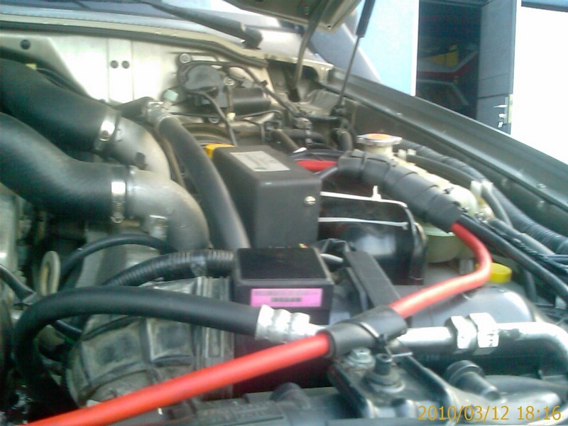

tu pourrais me faire une tof du boitier posé ?
histoire de voir si c'est plus simple que de l'installer entre les 2 barres de support de l'intercooler :benben12:

:benben12: excuse philou pour le retard des photos je pense que cela devrai allé pour la netteté des image c'était avec le portable
les bandes en caoutchouc autour des câbles c'est pour les protéger d'éventuelles coupures du a des pièces qui sont asse saillante je trouve enfin voila la protection est pas très belle mais efficace je pense

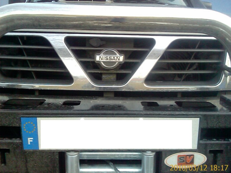

je t'es mis aussi la photo de la prise que j'ai mis sur la calandre comme ça plus besoin d'ouvrir le capot pour treuillé

:benben12: heu si encore les Rilsan sont pare ce qu'il n'y a qu'une vis pour tenir le boitier ça suffit mais je suis un peu psyco :mrd: comme ça plus de risque enfin je pense
