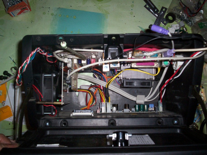

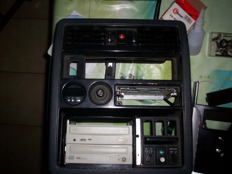

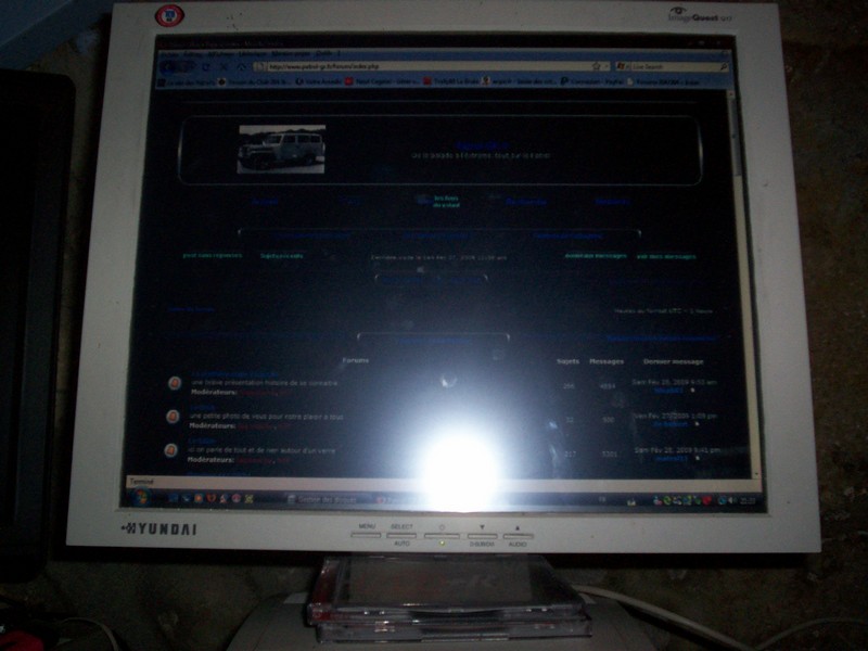

Voici quelques photos
- Fichiers joints
- L'unité centrale
- 100_1224.JPG (135.83 Kio) Vu 9490 fois
- Les lecteurs DVD et graveur
- 100_1223.JPG (105.6 Kio) Vu 9489 fois
- L'écran
- 100_1220.JPG (87.1 Kio) Vu 9490 fois

Re: Informatique embarqué
sympa, c'est une UC 12 v ou c'est un pc normal que tu as demonté? tu as tof de l'ensemble installé dans le 4x4 8)
Salutpatrolgr54 a écrit :sympa, c'est une UC 12 v ou c'est un pc normal que tu as demonté? tu as tof de l'ensemble installé dans le 4x4 8)
C'est une UC de bureau démonté avec carte graphique, son, usb et réseau intégré.
J'ai mis une alimentation 12V ATX spéciale système embarqué.
J'ai pas encore fini de préparer tout ça et je manque pas de faire des tofs au fur et à mesure de mon avancement.
En tout cas écran tactile 17" ça va le faire :hap:

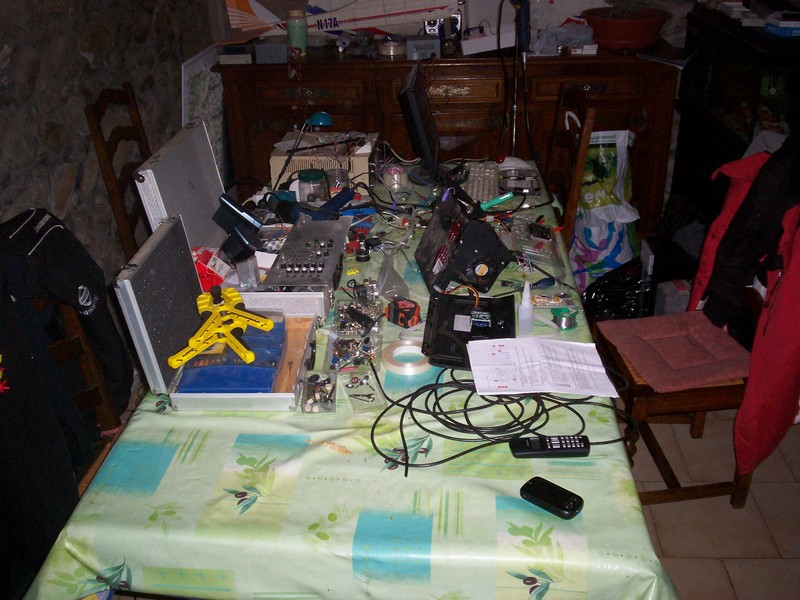

Ah voilà le début du reportage !
Mais Pat , t'as pas montré le bordel que t'as mis sur la table pour faire ça ! :hap:
En tout cas beau chantier électrique et électronique ... moi quand je vois ça je m'arracherai le reste de cheveux que j'ai encore :mrgreen: :mrgreen:
Chapeau !
Chapeau !
Adieu papa , tu es parti trop tĂ´t....
Salut
Du bazard :affr: Mais non, mais non :affr:
:fresh: :fresh: :fresh:
Amitiés Pat.
Amitiés Pat.
