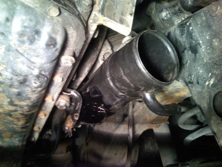

Bjr d'abord on à ça
on veut mettre ceci
donc on fait des trous,on soude des petites pattes
et on monte dans ce sens
vu de près

vu de l'intérieur du compartiment moteur
dans le même temps dépose du viscocoupleur (H S) et de la buse du radiateur,en vue du montage des ventilos electric
préparationd de la durite inférieure pour la mise en place de la sonde de température d'eau

:oups12: y en a une de travers :benben12: suite montage des 2 ventilossur un cadre en cornière de 25
branchés directement sur la batterie avec 2 relais et mise en place des durites de l'IC .Montagede la durite du filtre à air(repositionné sur la joue d'aile gauche
)en direction du turbo en passant par dessous

désolé, elles sont toutes en travers ces :evil: de tofs on poursuit
au passage branchement de la petite durite rouge pour le recyclage des vapeurs d'huile
voilà tout fonctionne à merveille l'IC et les ventilos.Il faudrait juste que j'arrive à augmenter jusqu'a 1,2 bar la pression du turbo pour gagner un peu de pêche à bas régime.Sinon, ça c'est bien connu, il accelère bien quand le turbo pousse et la température d'eau monte moins qu'avant,aussi du fait que j'ai viré le radiateur de clim. Prochaine modif sur l'échappement (direct ou presque en tube de 50)A+
