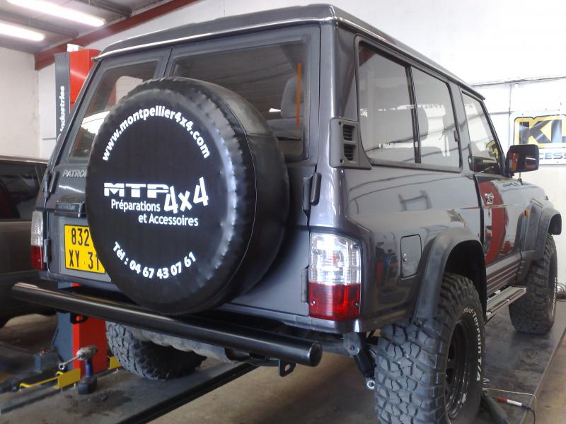

Voici les modifs de ces derniers jours
les feus multifonction cristal
le pare choc arrière fait sur mesure

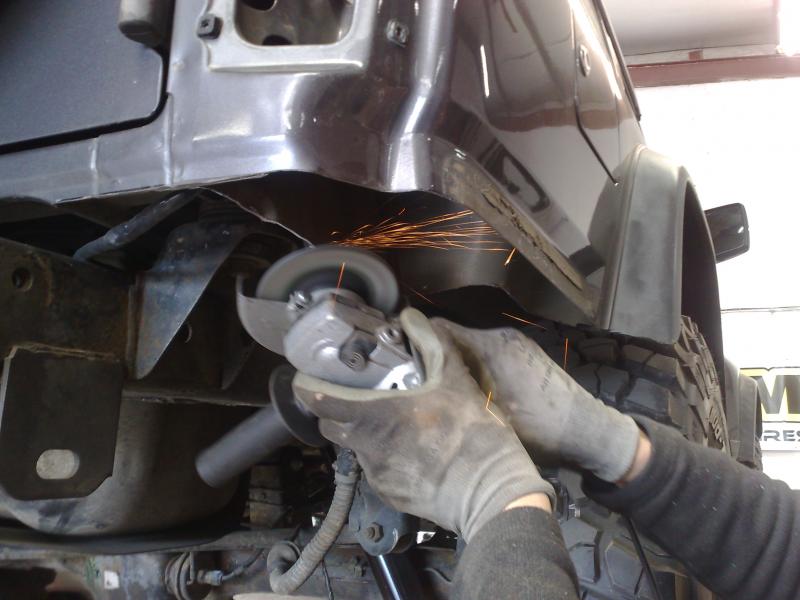

la découpe des ailes arrières

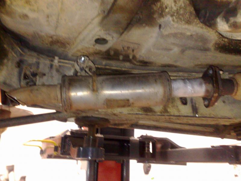

le silencieux arrière viens remplacer la grosse gamelle, directement après la tresse
le complet
le complet
PC + FEU + AILES COUPES.jpg (68.15 Kio) Vu 14527 fois

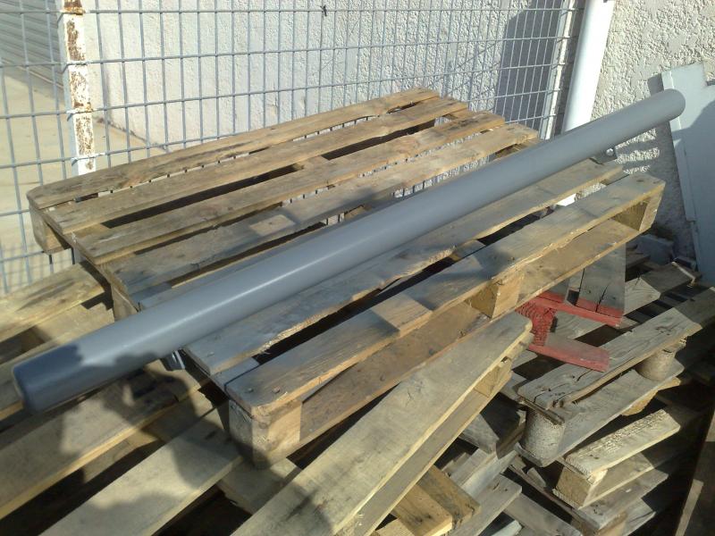

un tube de 76 et deux embouts a souder, fixation sur les longerons
ca fait mal au coeur, mais vive la disqueuse, et merci Ă  Franck de MTP 4X4 pour son aide.

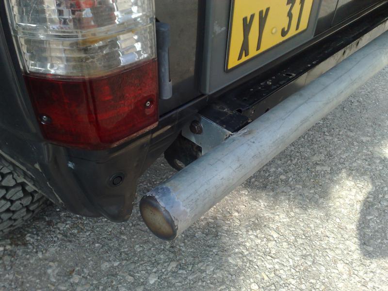

les pattes de fixation sont les plaques de fer de la largeur des longerons, elles sont soudées au tube puis fixées sur les trous d'origines AVEC LES 2 GROS BOULONS D'ORIGINE
je te joint une tof, tu comprendras
PC DETAILS.jpg (78.15 Kio) Vu 14521 fois

salut petit question le silencieux AR tu la remplacer par le petit silencieux qui et en sortie d'échappement ou il proviens d'un autre véhicule?
momo_velo
Re: MODIF FEU MULTIFONCTION + DECOUPE DES AILES + PC AR + POT
Message par momo_velo »
non,
le silentieux arriere est venu remplacer la gamelle, il y a plus rien derriere.

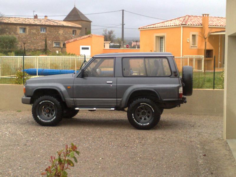

Maintenant le PC AVANT
Photo 233.jpg (89.89 Kio) Vu 14252 fois

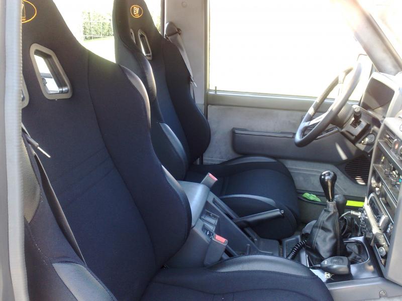

ensuite 2 bacquet de chez nos amis freew...
et 1 volant OMP RAID en 380mm
Photo 002.jpg (55.03 Kio) Vu 14247 fois
