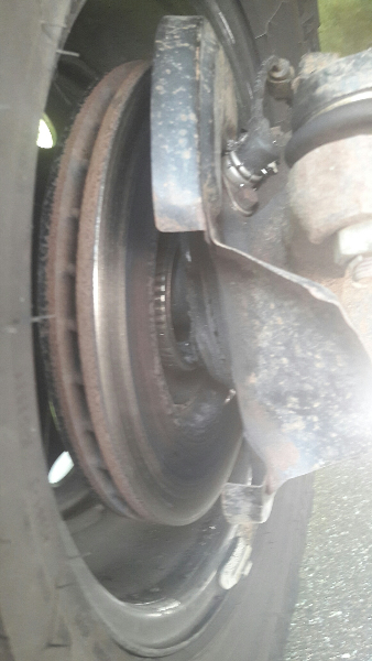

Bonjour les amis ,
qui a déjà eu ce problème ?

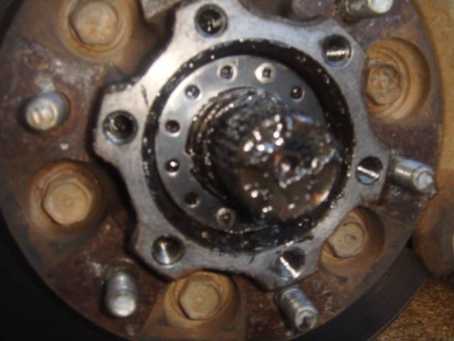

On voit pas de graisse ... ça a du chauffer grave :surpris1:
Demande à ton garagiste de regarder l'autre coté, régler le jeu et graisser ... si nécessaire :clin12:

çà fumait grave quand je me suis arrêté , j'ai cru que la roue brulait :evil:
je pense que les quelques centaines de mètres que j'ai fait pour me mettre en sécurité n'ont pas arrangées les choses . Mais je pouvais vraiment pas rester où j'étais :trop dangereux :peur: :peur: :peur: :peur:

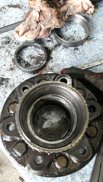

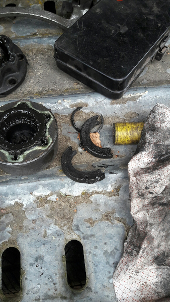

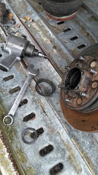

Voici le résultat :
Moyeux hs,
fusée fendue et usinée roulement explosé !!!!! :peur:
Capteur ABS usiné aussi :peur:
Le seul bon point : l'intérieur du bol est bien graissé .
Mais on a pas trouvé cette pièce à l'intérieur :benben12:
pièce introuvable
pièce introuvable

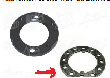

Capture écrou + frein de fusée.PNG (87.83 Kio) Vu 17238 fois
Re: Roue avant droite bloquée !!!!
il y aussi le moyeu de roue Ă  changer ,
je pense que l’absence de cette rondelle de blocage est la cause du problème
