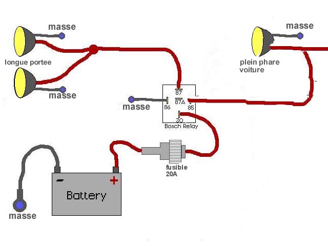

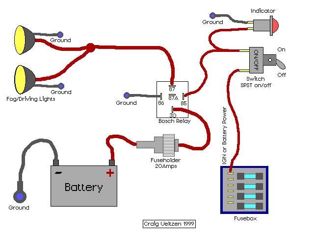

Bonjour,
Pour les LP, je pense qu'il est préférable d'installer un relais indépendant. Ensuite pour le branchement, soit un bouton dans l'habitacle et asservissement sur le fil phare qui va à une des optiques, soit un asservissement seul !!!! Anti brouillards ou LP, même combat !!!!
- Fichiers joints
- bublle69_1113243303_schema_anti_brouillard.jpg (43.19 Kio) Vu 6139 fois
- bublle69_1114244092_schema_longue_portee.jpg (34.36 Kio) Vu 6139 fois

Que ça soit LP ou AB il faut un interupteur et "autorisé" par les phares (croisement ou veille pour les AB, plein phare pour les LP).
Les AB car ils doivent etre alumé seulement en cas de brouillard.
Les LP si en 55W seulement quand on roule avec personne en face, si au dela de 55W seulement sur route ou endroit privé (les ampoules 85, 100W et au dela sont marquées sur embalage: utilisation interdite sur la voie publique.)

L'inter est obligatoire avec des LP ???

Moi promis pas de 100W sur route ouverte... A mince si... j'ai du 55/100W dans les optiques d'origine, et j'avais jusqu'a une epoque une paire de LP avec des ampoules de 160W :mrgreen:
Le debat sur l'obligation de l'inter est un peu sans fin... Pour moi rien que pour une raison il doit etre posé... En cas de controle de police, si il te demande d'envoyer les plein phares et que tes LP de 100W ou pire une paire de Light force HID (1.5km de portée reels!) s'alument en meme temps tu risque d'agresser un poil la retine du kepi :mrgreen: Alors que si tu les coupes, ils peuvent te demander par la suite des la alumer, mais comme tu aura inter + cache sur les phares ils seront considerés comme phare de travail.

ok pour le relais independant, je pensais justement tirer le fil du 85 vers le relais d origine afin de faire fonctionner les LP (55W) grace au commodo de commande des phares
