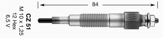

pour terrano j'ai trouvé ça sur http://www.mister-auto.com/catalogue/be ... 26171.html
Caractéristiques Voltage [V] 11
Informations sur le montage montage (GKF 01 - N° Comm. 0 890 300 034).
Informations sur le montage chauffage avant de la monter avec la graisse de
Informations sur le montage engraisser le filetage et le bout de la bougie de
Informations sur le montage Pour une démontage facile et pour éviter la corrosion,
Version de bougie de préchauffage capable à l'incandescence résiduelle
Version de bougie de préchauffage bougie de préchauffage monopolaire
Ouverture de la clé 12 mm
Dimension de filetage M 10x1,25
Longueur globale 84
Profondeur de position [mm] 20
Montée conique 119°
Type de raccord M4/2Nm
Moment de rupture [Nm] 35
Couple de serrage [Nm] 15

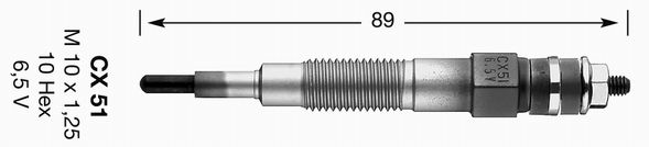

alors que pour le patrol il y a ça
Longueur globale 84
Montée conique 119°
- Fichiers joints
- CZ%2051_BMP.jpg (10.61 Kio) Vu 9717 fois
- CX%2051_BMP.jpg (10.82 Kio) Vu 9717 fois
