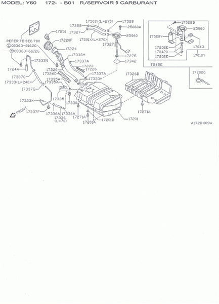

Quelqu'un pour me montrer OU se situe cette mise à l'air, svp? Parce que là un gros doute me traverse l'esprit : je n'ai trouvé que deux durites au départ réservoir et je doute que ça soit une de celles-là...
Merci d'avance les gars!

Re: Dépression réservoir
C'est celle qui est tout à gauche à l'écart sur ta vue.

La 17244?
trol67 a écrit :La 17244?
à mon avis oui :clin12: :ben:
OUI :rire2:
