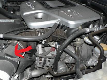

Bonsoir Castanea,
Comme demandé ci-joint la photo du moteur.
Merci par avance pour mettre une petite flèche ou trouver le débitmetre.

Message par Fordyan »
salut le débitmètre est en bas a gauche de la photo
on dirais un tube et une prise brancher dessus
yannick
vive le trol
un trol long on rigole bien
la fleche

Nemrod
Messages : 13
Enregistré le : 05 sept. 2009 16:16
Re: débitmètre
Message par Nemrod »
Merci les gars pour votre rapidité!
Je vais bidouiller ça ce WE.
Bonne soirée.

Re: débitmètre
Message par Castanea »
Nemrod a écrit :Merci Missa pour l'info. J'espère qu'un petit coup de soufflette suffira!
Je vais regarder sur Oscaro et autres sites si on peut trouver moins cher. Je vous tiens au courant si je trouve quelque chose.
Bon WE!
STOOOOOOOOPPPPPPPPPPPPP :shock: :shock: :shock: , pas de souflette dans le débimètre. C'est un filament très fin qui capte le flux d'air, le nettoyage éventuel doit être fait avec un produit genre contacts électriques. Si l'on touche au filament, ça doit être avec d'infinies précautions.
No tress Castanea et merci de prendre soin de mon débitmètre. J'avais lus qu'il ne fallait pas d'air comprimé dans le bazar. Ce matin j'ai déposé le débitmètre et je l'ai nettoyé avec un nettoyant spécial connectique. Il semblait bien noir à l'intérieur. Les petites résistances sont clean maintenant.
Maintenant il me reste une vidange à faire avec changement de filtre à air et à GO.
Après tout çà cela devrait aller mieux...enfin j'espère.
Demain je vais tester la bête.
