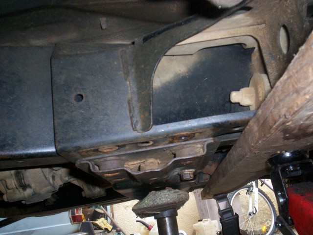

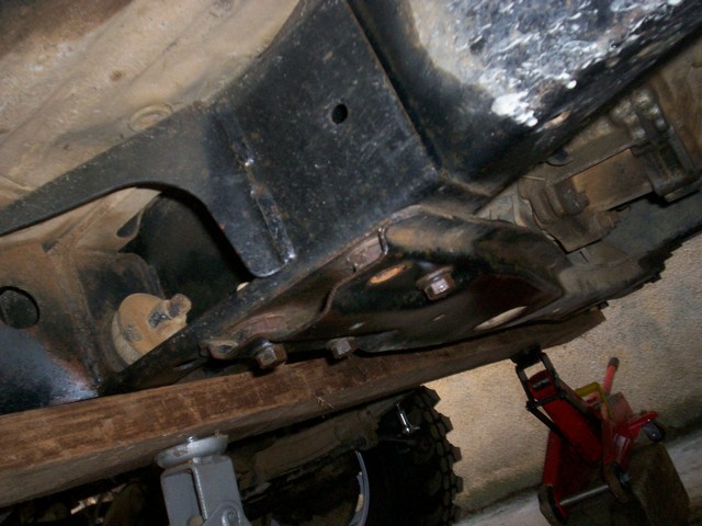

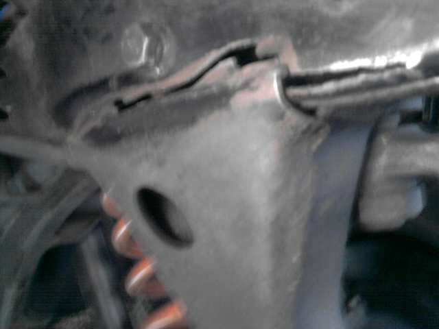

merci pour votre aide j'ai trouvé le problème (j'ai jamais vu un truc pareille) le chassie est fissuré au nivaux du suport de la pahnard (en longueur)

il faut le voir pour le croire

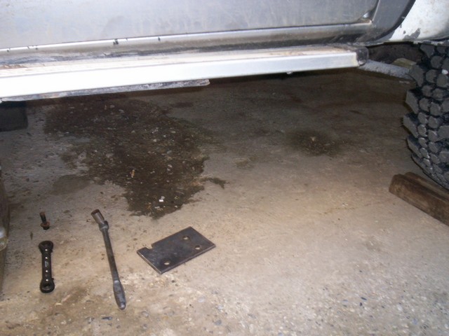

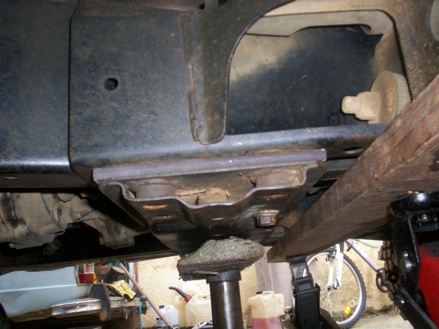

mais s'est réparé alors s'est ma tourné :paille: :alabierre: :alabierre: :alabierre: :rire2: :rire2: :rire2:
