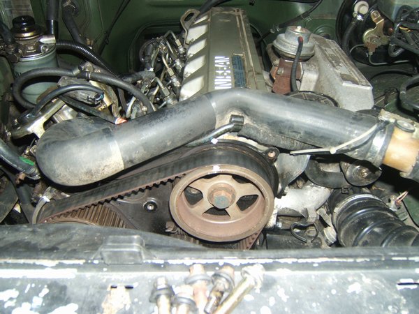

salut les copains ,
mon troll ne demarre plus :evil:
je le met en route ce matin , il demarre nickel , mais au bout de 5 a 6 seconde il se coupe net :peur: :peur:
moteur 2.8 TD
j'essai de demarrer impossible :evil:
je regarde l'arriver de gasoil a la pompe et cet bon , :clin12:
je dessere les injecteurs je fait tournée le moteur au demarreur , et , 4 sur 6 donne un peu mais 2 presquer rien :grrrr:
qu 'est ce que ca peu etre svp :inter?: :inter?: :inter?:
a savoir que j'ai pas trop le temp de me pencher dessus :evil: :evil:
question 1 : est ce que la distri peu etre decaler
2: est ce que le clapet de pompe peu etre mort
3: est ce que ca peu etre la pompe d'alimentation
4: qui va pouvoir m'aider
pour ceux qui oublie ceux qu'il lise :nanana: :nanana:
le gasoil arrive tres bien a la pompe quand je pompe a la main , donc les filtre sont ok :classe1:

Re: demarre plus

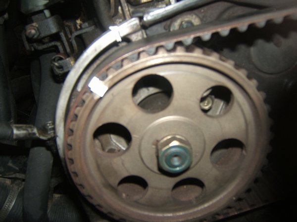

donc apres plusieurs petite chose regarder comme l'electrovanne
j'ai enlever le cache haut de la distri et la :surpris1: :surpris1:
a vous de juger :evil: :evil:
coté arbracame
coté arbracame
coté pompe
coté pompe
Re: demarre plus
Pas du tout normal qu'elle se soit décallée comme ça...faut voir plus loin et trouver pourquoi :evil: :evil: :evil:

Mendes a écrit :Pas du tout normal qu'elle se soit décallée comme ça...faut voir plus loin et trouver pourquoi :evil: :evil: :evil:
la courroi est un peu detendu mais de quoi sauter comme ça , mais bon :benben12: :benben12:
si tu as des explication ou des symptome que tu connait , n'hésite surtout pas a me dire que je regarde :clin12: :clin12:

moi je pense que ta courroie et surtout ton galet tendeur est HS :oups12: je vois que ça si ton moteur tourné bien jusqu'à maintenant :clin12:
ça te la fait au ralenti??? :benben12:
achète un kit distri et tu verra!!! :benben12: regarde aussi si ta polie de pompe ainsi que la pompe sont opérationnel :alabierre:
