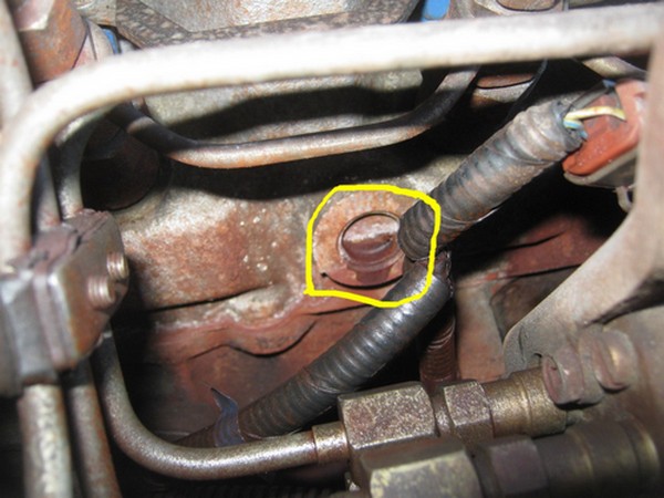

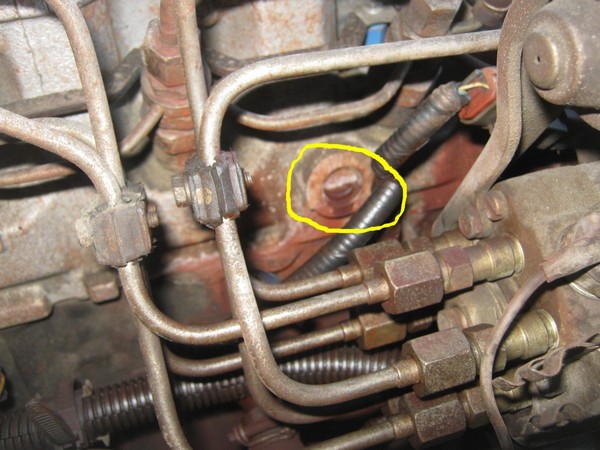

VoilĂ  j'ai un problĂšme avec le gros
l'eau de refroidissement repasse par une pastille située légÚrement décalée à gauche en dessous de la deuxiÚme bougie
j'aimerais savoir si l'on sait remplacer cette pastille ou si c'est plus grave
Merci pour vos réponses
je joins deux photos

Re: Perte liquide refroidissement :-(
:benben12: sinon époxy d'aluminium
sur mon ancien moteur tout un cÎté les pastilles avait été changé par l'ancien proprio!
d'ailleurs, il me reste une autre pochette de pastilles neuve... mais faut que je la retrouve :benben12:
si tu en as besoin, je te l'envoie :clin12: :clin12: :clin12:
c'est arrivé sur autoroute à un copain en cherokee, une des pastilles de sablage s'est barrée : remplacée par de la résine ça tient le coup...
