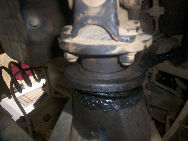

1 grosses casse sur la balle
au bois dans l après midi obliger de mettre le pond avant et gros bruit :peur: l arbre se balade sur 4 cm une aiguille du roulement tombe alors docteur :inter?: je suis bon pour un pont :evil: ou un kit roulements .je vais faire une autopsie demain je fait des photos :nanana: :alabierre:

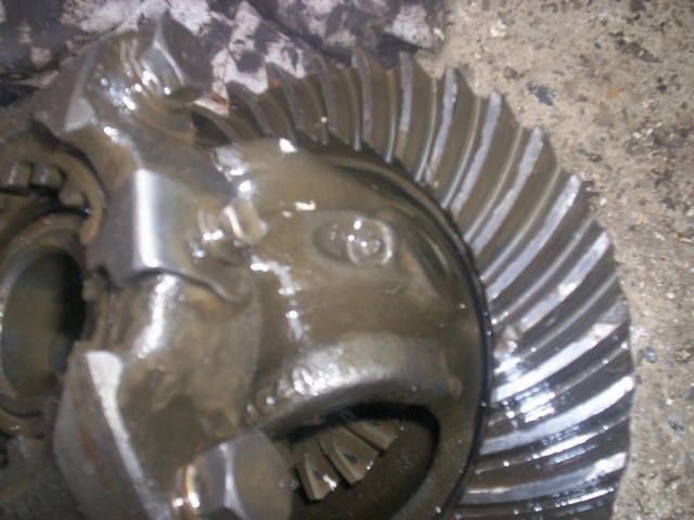

Re: nez de pont
voir si ton pignon d'attaque et la grande couronne n'ont pas trop morflé :surpris1:
bon courage paillou :alabierre: :alabierre:
Re: nez de pont
faudrait entendre le bruit , mais je pense que Missa a raison (pignon d'attaque et grande couronne ) , ouvre ton nez de pont , on en saura plus après :yes12: :yes12: :yes12: :yes12:

sur la grand couronne  2 dent abimer

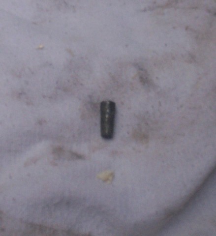

dedans les 2 joints aiguille exploser

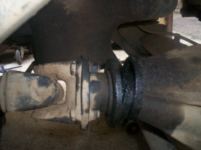

la suite
la suite
les dégâts extérieur
Re: nez de pont
a votre avis :oups1234: nez de pont ou kit complet :peur: :evil:
Re: nez de pont
à mon avis un kit devrait suffire , deux dents légèrement malades , ça devrait aller , mais bon attend d'autres avis , car je ne suis pas un spécialiste :clin12: :clin12: :clin12: :clin12: :ben:
Re: nez de pont
:benben12: oui si il y a juste 2 dents ça devrait tenir :benben12:

même avis que les copains,ça n'a pas l'air super grave :alabierre: :alabierre:

Roulement, joint spy et tu remontes :bisous12: :alabierre: :alabierre: :alabierre:
