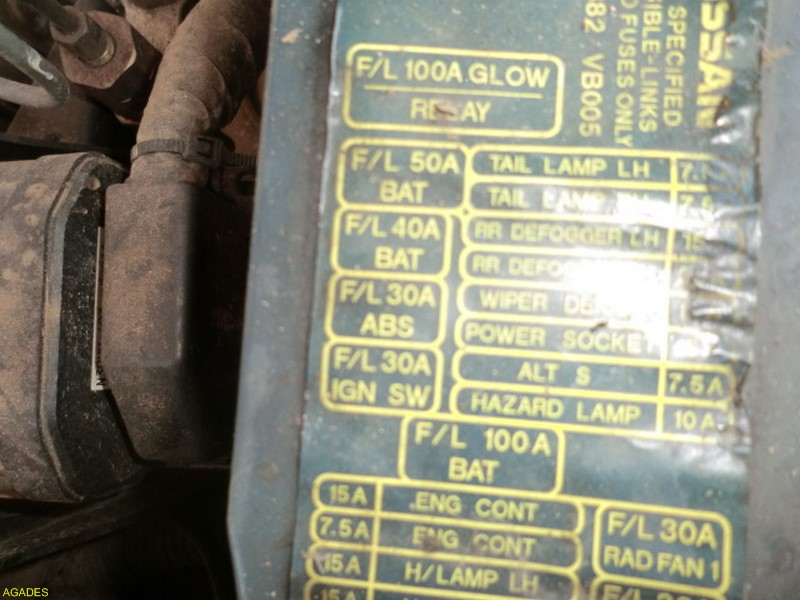

Dans le compartiment moteur, c'est un fusible 10A nommé "hazard lamp". :clin12:

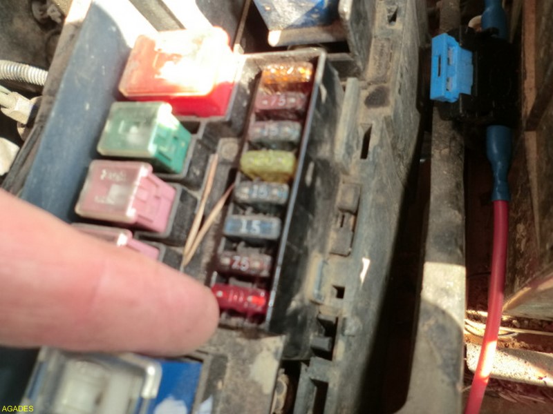

Message par white-shark »
tu peux me faire une photo de ce gros fusible l'ami stp
Re: Problème Warning
VoilĂ  le ... petit fusible rouge ! :clin12:
joli doigt Richard :clin12: :clin12: :clin12: :clin12: :viveforum:
