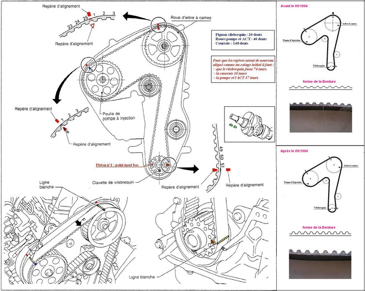

si je me rappelle bien sur le y60 y a deux modèles de courroie : une dite "avec les dents arrondie" et l autre pas peux être une erreur dans le model monté?
Nissan is for boys ,
Re: Moteur qui claque après distribution.
Bonne mémoire Bob
La courroie est différente suivant la date de fabrication du trol.
Avant 9/1994 ou après !
Mauvais choix de courroie ou..... galet tendeur déserré.
J'ai eu le cas après avoir fait ma distri et environ 2000 km après.
La pompe à injection s'était décalée d'une dent.
Au démontage des caches de distri et avant de déserré quoique ce soit au niveau galets/poulies, je vérifierais ce serrage.
Attention la courroie à un sens , si tu la mets dans le mauvais sens elle à tendance à décaler des dents , apres la pompe d'injection claque à mort . Sur les SKF il y a les repères et une flèche qui te donne quel bord est vers le moteur

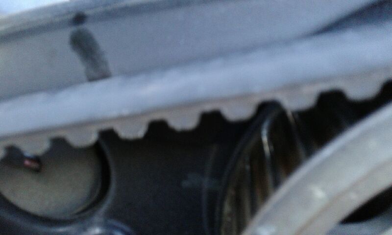

Photo de la courroie d origine
patrol de 97 mais le moteur a été changé
Réf de la nouvelle courroie 1302881T00

Ma courroie c est retrouvé décalée après 3000km avec le bruit de claquement et après remise en place de la courroie plus de bruit et maintenant ça recommence après 2000km
Chez Nissan il mon aussi dit que pour eux c est sans doute le choix de la courroie et vu que l on connait pas l annee du moteur qui est sur mon trol et a l epoque ou j ai fait ma distribution le chef magasinier avait dit que si je me trompais de modèle j aurais un décalage d une dent.

sur la photo on dirait que tu as les dents arrondies , et le pignon de la pompe parait être prévupour les dents carrées ,( mais bon ça reste une photo )
tu n'as pas changé de pompe entre les deux distri
ou seulement la poulie
et tu peux dire à ton mécano qu'il te remette une courroie neuve , car toutes courroie de distri détendue une fois est bonne à changer , crois moi j'ai déjà vu des distri cassées à cause de cela

Salut Éric et merci
non pas de changement avant la nouvelle distribution et la distribution précédente etait avec le changement de moteur.
la courroie remise etait pour véhicule d après 94
La j ai commandé l autre car visuellement elle ressemble plus a l ancienne
une petite question qui me vient a l esprit les galets eux sont ils identiques sur les moteurs d avant et après 94 ?
pour moi pareil . ta courroie n'est pas la bonne . les dents son arrondies et les poulies que tu as ne sont pas prévues pour cette courroie .
tu as de la chance si les pistons n'ont pas été embrasser les soupapes
la prise des compression s'impose la ! mais avant tout il te faut remonter une courroie adéquate a tes poulies
