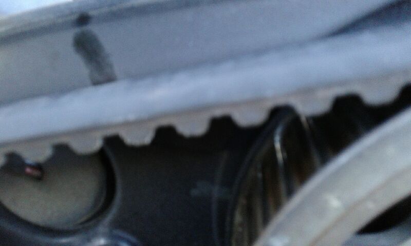

Photo de la courroie d origine
patrol de 97 mais le moteur a été changé
Réf de la nouvelle courroie 1302881T00

sur la photo on dirait que tu as les dents arrondies , et le pignon de la pompe parait être prévupour les dents carrées ,( mais bon ça reste une photo )
tu n'as pas changé de pompe entre les deux distri :inter?:
ou seulement la poulie :inter?:
et tu peux dire à ton mécano qu'il te remette une courroie neuve , car toutes courroie de distri détendue une fois est bonne à changer , crois moi j'ai déjà vu des distri cassées à cause de cela

la courroie remise etait pour véhicule d après 94
La j ai commandé l autre car visuellement elle ressemble plus a l ancienne
une petite question qui me vient a l esprit les galets eux sont ils identiques sur les moteurs d avant et après 94 ?

je penche également pour le choix de la courroie.
Il me semble même avoir vu quelque part la mise en garde de Gustave 65 à ce sujet
Re: Moteur qui claque après distribution.
Posté : 23 déc. 2015 21:17
par dep bruno
pour moi pareil . ta courroie n'est pas la bonne . les dents son arrondies et les poulies que tu as ne sont pas prévues pour cette courroie . :benben12:
tu as de la chance si les pistons n'ont pas été embrasser les soupapes :peur:
la prise des compression s'impose la ! mais avant tout il te faut remonter une courroie adéquate a tes poulies
