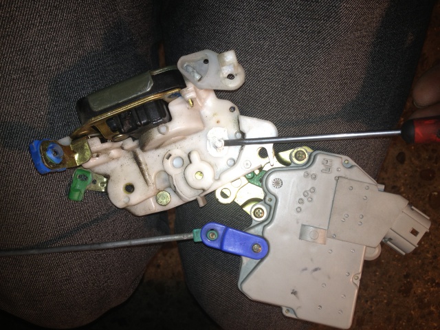

J'ai mes portes qui se ferment toute seule sur mon court ,mais avec le dernier bug du fofo ;je trouve pas la solution :( viewtopic.php?f=12&t=4357 ) :benben12: :evil: :evil: :evil: :evil:

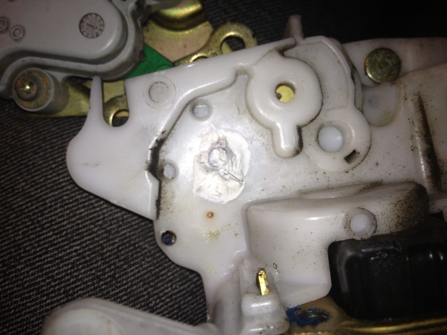

Bienvenue au club, Philou !
1/ Alors c'est un problème bien connu est c'est tout simplement un clip en plastique situé là au bout du tournevis
2/ Il suffit de le chasser complétement et de le remplacer par une vis d'1 cm de long et de diamètre 5 le tout collé avec un peu de sikaflex et le tour et joué
:benben12: J'ai pompé cette astuce ... :benben12: ... ailleurs !
Faudra que je le fasse aussi ... aux beaux jours ! :rire2:
centrale porte 1.jpg (138.85 Kio) Vu 8529 fois
centrale porte 2.jpg (94.41 Kio) Vu 8529 fois

Merci ,mon ami :cartonne12:
mais cette pièce ,je la trouve où :porte avd, avg, ar :inter?:
Re: Problèmes portes Y61
Porte AVG, Philou !
C'est logique mon Philou , mĂŞme si c'est japonais :bravo12:
Si tu le peux fais des photos , on en fera un Tuto dans les astuces :clin12:
Merci
