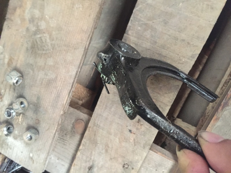

chez moi l'axe de la fourchette était cassée , on ne l'as pas entendu , et donc évidemment il ne s'enclenchais plus , donc juste pour dire , c'est pas toujours les électrovannes , à ce propos tu dis en avoir changé une , mais il y en a deux , donc à vérifier :clin12:
