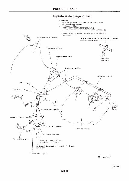

par nitro
aller à la bourre mais je le dit quand même :rire2:
c'est pour la mise à l'air des boites BV et BT un petit fichier vaux tout les mots :bravo12:

par The bargeots
Pas mieux mise a l'air BV, BT et pont arrière.
