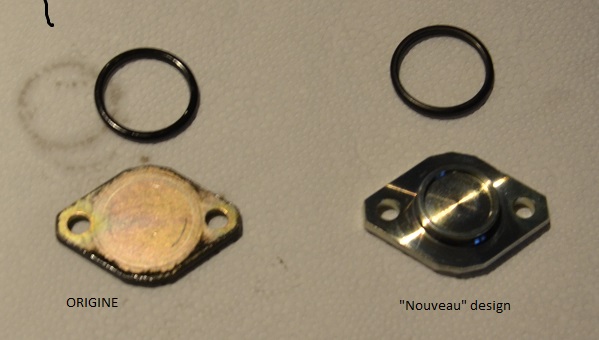

Bonjour.
Problème de forte fumée présente au démarrage (statique), puis moins importante à chaud (en statique et en roulant.)
Le ralenti est légèrement toussotant, mais correcte (700/750 tr/mn.)
Ce qui a été fait sur le moteur :
• Changement des bougies de préchauffage,
• Tarage des injecteurs,
• Contrôle des compressions des cylindres OK,
• Remplacement, filtres Air et Gasoil,
• Rampe de retour des injecteurs bonne.
La vanne EGR est inhibée.
Les tests ont été faits avec déconnexion du boîtier électronique, et boîtier en service (même résultats.)
Qui a une BONNE idée ?
Re: (Résolu) Y61 TD6: Grosse fumée Grise à froid.
Le problème est résolu.
Plaque d'avance 3.jpg (87.45 Kio) Vu 7333 fois
En changeant la plaque d'avance (voir photo), non seulement le démarrage à chaud est ... comme à froid, mais la fumée (cause de ce post) n'existe plus !
