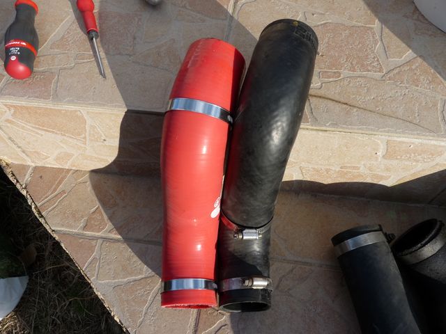

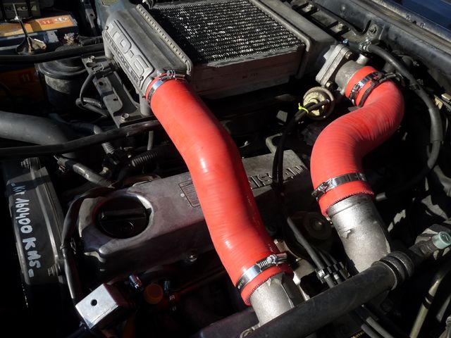

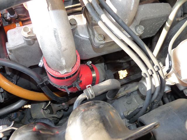

:2 (10): Bon les gars mauvaise nouvelle , j'ai décidé de monter le kit silicone et là :2 (24): la durite du fond qui est trop courte de 4 Cm :2 (22):
Donc coup de fil en urgence a Sodifluid qui attendait ma validation pour l'envoi des kits a tout le monde.Donc en fait ce qui s'est passé c'est le bureau d'étude chargé de'établir un plan de fabrication s'est planté.
Donc bien évidement , ils vont refaire cette satanée durite avec cette fois ci les bonnes cotes.Je devrais en recevoir une dès Lundi pour la valider :2 (21): Je vous tiens au jus . En attendant je vous met quand même les photos du kit posé , oû l'on voit bien qu'il y a un probleme sur la durite du fond ( j'ai finalement remis l'ancienne en attendant Lundi :2 (22): )

Attention a ceux qui on un Body lift, la longueur des durites est differents, il manquera a peu près 1 a 2cm (de par leur rigiditée plus importante que celles d'origine) pour un body lift de 4cm. (Ben oui l'IC est fixé sur la caisse, le moteur lui... sur le chassis...)
