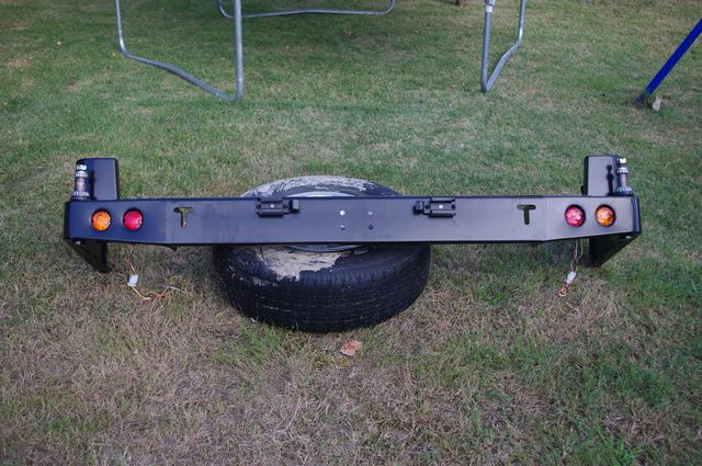

Bon une petite pour un avant gout pas le temps de faire plus ce soir et je bosse demain.
On vera au taff si y a pas trop de taff. Permanence oblige.

ddit tu le post deux fois pour me faire rager
vite le montage le montage

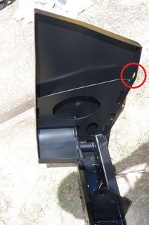

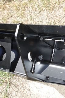

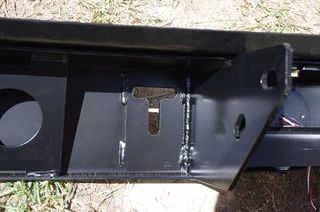

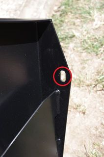

Donc présentation de la bête.
Moi j'ai opté pour le modèle double porte roue.
Le simple à la roue plus centrée sur l'ar du troll et empêche une éventuelle évolution en double.
Le double est livré avec des caches pour les pivots et peu donc être installé sans porte roue, avec un seul porte roue de votre choix, ou les deux portes roues.
Attention pour le modèle double porte roue les roues cachent les feux d'aile donc recul et brouillard.
En ce qui me concerne le porte roue arg devrait être transformé en porte bibon. Mais ne sera pas monté pour un usage quotidien (le troll sert tous les jours mon boss n'a toujours pas commandé mon véhicule d'entreprise
Les deux portes roues sont emballés à part. Ainsi que le colis contenant : l'equerre de fixation du pc, le systeme de fixation de plaque déporté (pas compatible avec les jantes alu modif à voir) avec son éclaireur, le nouveau feu de recul (pour moi je vais monter un feu de travail), la boulonnerie (de qualité non certifiée)
L'emballage est soigné.
La tole est de bonne épaisseur et doublée au niveau des T pour le passage du Hi-Lift.
De nombreux renforts sont présents.
Un trou en partie basse des deux côté laisse la possibilité de monter 2 retours sur le chassis (retours non fournis en ce qui me concerne)
Les feux sont à led. Suite à un petit problème de connexion j'en ai démonté un. L'étanchéité est à revoir car pas du tous étanche on va donc jouer de la pate autrement bonjour le infiltrations dans les bourbiers. Bon point pour freeways ils en ont déjà en stock et sont standard aux modèles de PC.

- Trou permettant le montage de retours sur le chassis
