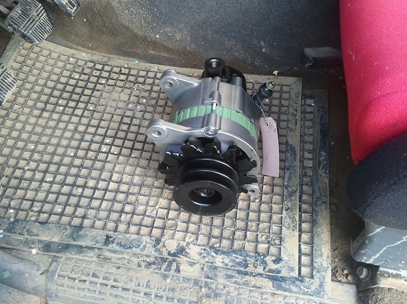

sur le baroud il y a la pompe à vide à l'arrière , je ne sais pas si les 60 on gardé ce système ????
apparemment oui , Wolf à posté une photo du sien
alternateur 60.jpg (244.57 Kio) Vu 7291 fois

En ma qualité de grand emmer.é avec les alternateurs, je confirme les propos de Ben !
Sur le 60 il y a la prise de pompe à vide ! Si sur celui du baroud les fixations sont identiques ... ton problème est réglé :bravo12:

les deux on bien la pompe a vide au cul :classe1: , ce qui me chagrine + c est le nombre de fils pas pareil et les broches rien a voir :benben12:

Pierre a écrit :Sur les 260 la pompe à vide est tjrs au cul de l'alternateur.
Sur les 60, deux montages existent, au cul de l'alternateur ou entrainé par la courroie.
Pour ce qui est du cablage, y a peut-être la borne W en plus (ou moins) suivant les bahuts...

suite a 2ou3 coups de fil et a une breve recherche sur la toile ..............
il en decoule que mon alternateur n est pas le meme que celui acheté , c est pas grave le pote me le reprends , le hic c est l info pour le compte tour mon 4wd en est equipé d un et apparement le baroud d ou viends l alternateur ne l etait pas , j ai trouvé via un autre pote le bon model :yes12: et moins cher en + ............... @suivre

alors pour bien répondre :rire2:
oui et re oui cet compatible , oui il se ressemble pas :evil:
il y a juste la fiche de connection qui change , de memoire , sur le gr que j'avais en pièce cet un mitsubishi et cet celui là que j'ai remonter sur le baroud :yes12: , sinon j'avais le même que ben a poster de wolf ,
donc après , si tu a trouver mieux cet cool :yes12: :yes12: :yes12:

je suis d accord avec toi ca se monte c est compatible si tu prends celui avec l info pour le compte tour que tu le monte sur un troll qui a pas de compte tours ca le fait si tu montes un alternateur sans l info sur un troll qu a un compte tour :adieu le compte tour y marchera plus et ca ,ca me branche pas trop
je prefere attendre une semaine de + et monter la bonne piece qui va bien aller sans me prendre la tete
