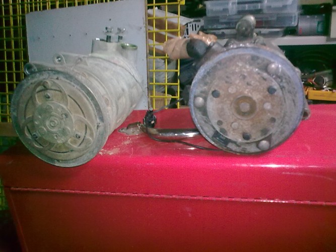

salut j ai une question toute simple , j ai récupere un compresseur de clim de bmw pour faire un compresseur d air.
jusque la pas de soussis,sauf que quand je veux poser le compresseur dans le trol(Y61 TD6 bien j ai pas de place .
je veux gardé le compresseur d origine, j ai une idée qui vient pendant que j écrit c est sous le compresseur d origine ,avec
les problèmes qu il risque de prendre cher dans les passage a gué mais je peu le protégés un peu quand même (il faut que je face un esais pour voir s il passe.
photos plus tard
voila les fait avez vous des idées

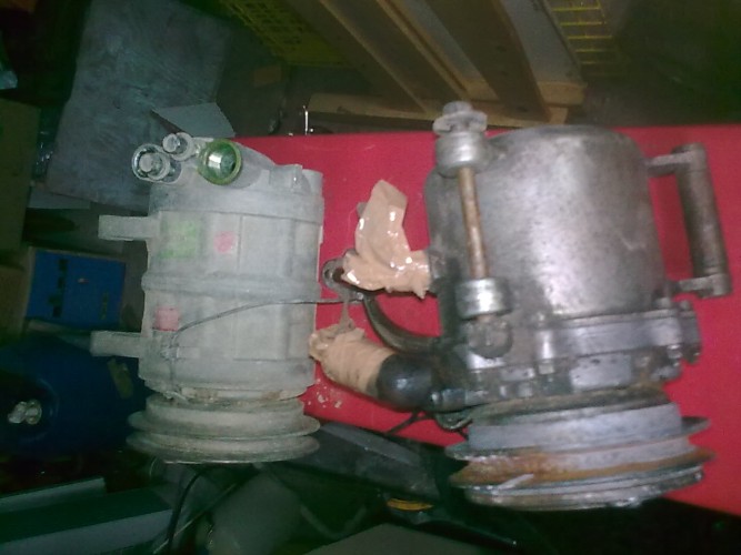

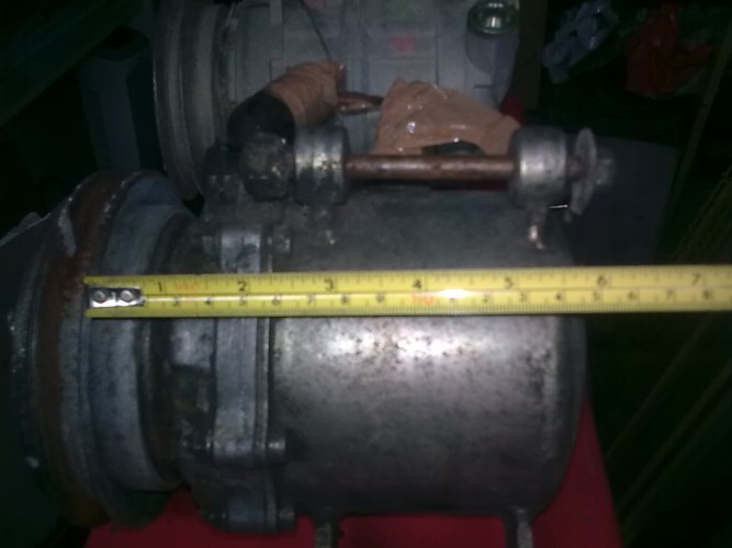

Re: compresseur de clim pour compresseur d air
photos
donc diamètre égale
longueur d origine 29cm et celui bmw 25
prise de mesure on voir bien sur les photos sur le début de la poulie.
donc diamètre égale
- Fichiers joints
- 08062009_002 [].jpg (49.18 Kio) Vu 3441 fois
- 08062009_001 [].jpg (80.66 Kio) Vu 3441 fois
- 08062009 [].jpg (64.46 Kio) Vu 3442 fois
moi je les monterais ensemble.
Le compresseur de clim plus bas que l'origine et celui d'air juste au dessus. Juste Ă faire une platine de fixation pour les 2 compresseurs et trouver la courroie qui va bien
A+
A+
