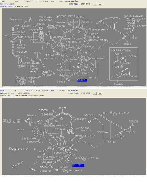

voilà je voudrais savoir si on peut mettre des silent bloc de 60 sur 61 pour les tirants de pont arrière inférieur
car pour ceux de l'avant ce sont les memes j'ai déjà changé
les SB ont donc la meme ref au début sauf que pour 60 c'est 550 45 06 J 00
et 61 550 45 VB 010
est-ce que ca correspond vu que sur la fiche technique ils nomment que 550 45 pour les deux véhicules
autrement dit Ă  quoi correspond les chiffres et lettres qui suivent
merci de vos éclairages

Bonne question, a mon avis ça passe comme ceux des tirant avant...
Laisse moi deviner ceux de Y61 sont plus cher que ceux des Y60? :mrgreen:

je savais bien que tu avais un avis puisque c'est toi qui m'avait donné l'info pourceux de l'avant qui étaient bien moins chers
pour le moment je ne suis pas aller voir
tu sais qu'ils sont chi*** chez nini tu es obligé de donner la carte grise comme si tu venez avec une traban
en tous les cas meme ref pur les deux modèles mais........
je passerais voir ca peut-ĂŞtre demain il va leur falloir du temps pour comprendre et trouver sans type mine du 60 que je n'ai pas :-|

salut thierry,commande pour un 60,c'est les memes en moins cher :evil:

salut je veux bien seb un numéro type de 60 comme ca il comprendront plus vite
attention j'ai fait deux nissan dans le coin et les deux font les memes tarifs
pour le 60 ref 55045 06j00 à 47 €
pour le 61 ref 55045 vb 010 à 34 €
va savoir pourquoi le 60 et plus cher mais pour une fois je vais prendre pour 61 alors qu'a l'avant ils sont aussi identique mais le 60 et bien moins cher :affr:

C'est bien ceux des tirants arrières ? Je vais devoir en commander 7 :shock: et quand je m'étais renseigné il y a quelques temps on m'avait annoncé 27€ :shock:
