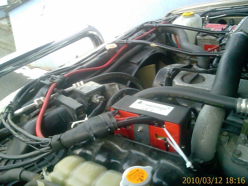

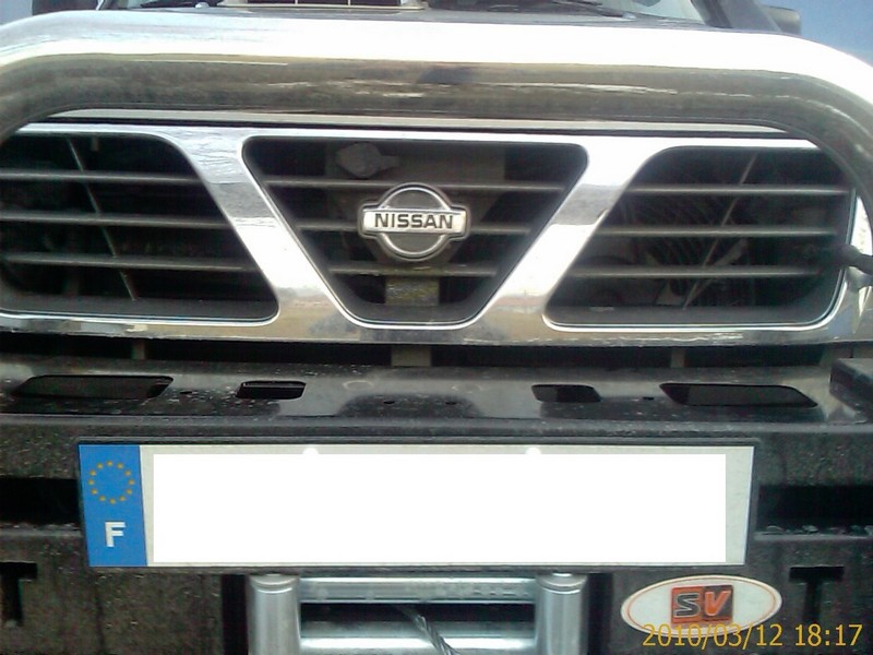

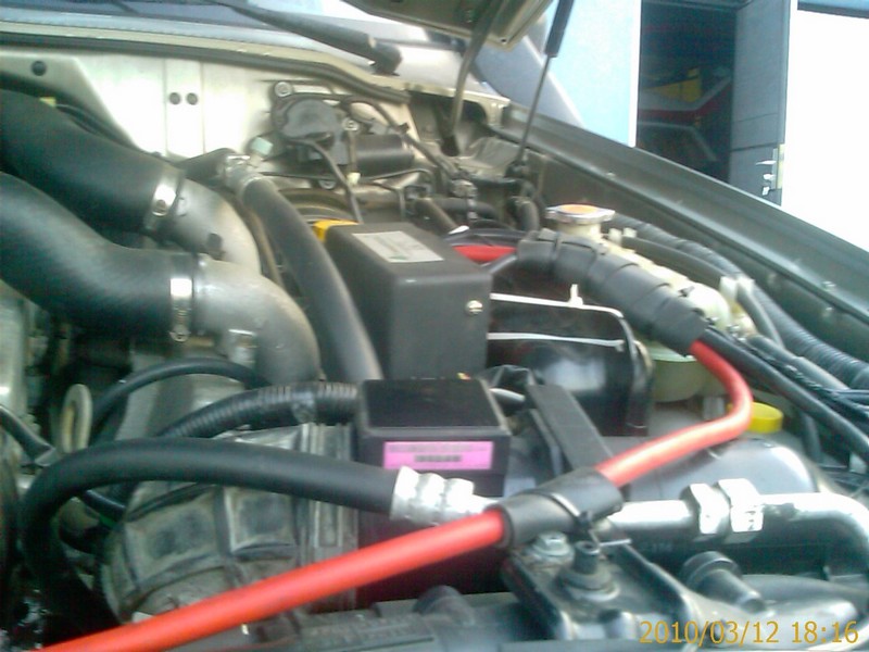

eklipse_1971 a écrit :non pas de blême a ça juste mettre les bon câble moi je l'ai fait regarde le poste du troll a Philou j'ai mis les tofs du montage de mon boitier sous le capot et moi j'ai en plus déporté la prise sur la calandre du troll

voila le tout donc rallonge des cables avec du cable de charge poids lourd en 32mm carré d'une longueur de 2.6ml avec des cosses de 8mm de diamètre aux extrémités ( les rislan sont juste la pour la forme il n'y a qu'une vis de maintient pour la patte qui tient le boitier relais il faut que je me fasse une autre platine plus mieux :rire2: donc comme je suis un peut psycho :mrd:
voila en esperant avoir pu t'aidé
