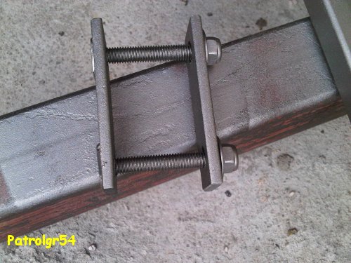

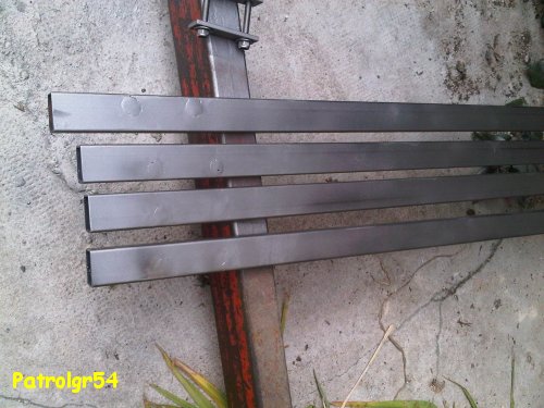

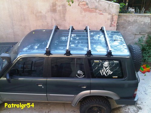

il fallait donc trouver une solution rapide, car c'est ce soir les vacances.
fabrication de 4 barres de toit et de deux fixations supplementaire pour fixer la tente, car d'origine, y en a que 3.
je resultat est dans mon post, vos engin que j'e profite a faire remonter :mrd:

nikellllll !!!!!!! :yes12: :yes12: :yes12: :yes12: :yes12: :lagana: :lagana: :lagana: :ben: :ben:

C'est bon j'ai ma réponse à ma question sur ton autre topic :mrd:
Nickel ça tiendra bien et le poids sera bien reparti :clin12:

je pense que ca va tenir aussi bien que la galerie :bravo12:
