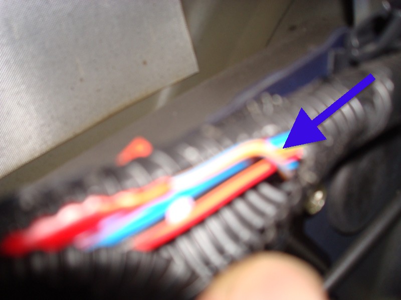

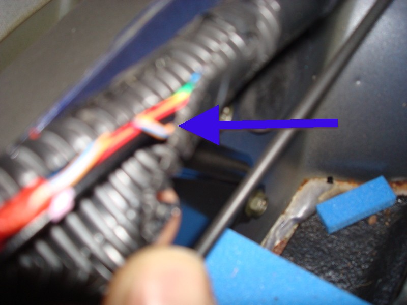

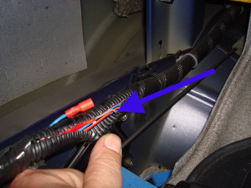

Re: Mon GR et TOUTES mes questions...
c'est le maron bleu du faisceau d'origine , coté chauffeur à l'arrière
je viens de démonter le cache et faire les toffs pour toi
- Fichiers joints
- DSC01420.JPG (81.89 Kio) Vu 7651 fois
- DSC01421.JPG (74.53 Kio) Vu 7651 fois
- DSC01422.JPG (136.77 Kio) Vu 7651 fois
Merci mille fois Eric... Je vais le chercher demain ! Mais un marron/bleu, ça ne me dit rien.
Je n'ai pas la même gaine qui arrive sur l'arrière, moi
c'est le faisceau d'origine derrière la plaque avec le cache , sur un court bien surjfkm a écrit :Merci mille fois Eric... Je vais le chercher demain ! Mais un marron/bleu, ça ne me dit rien.
mais un constructeur garde toujours les mêmes couleurs d'origine
