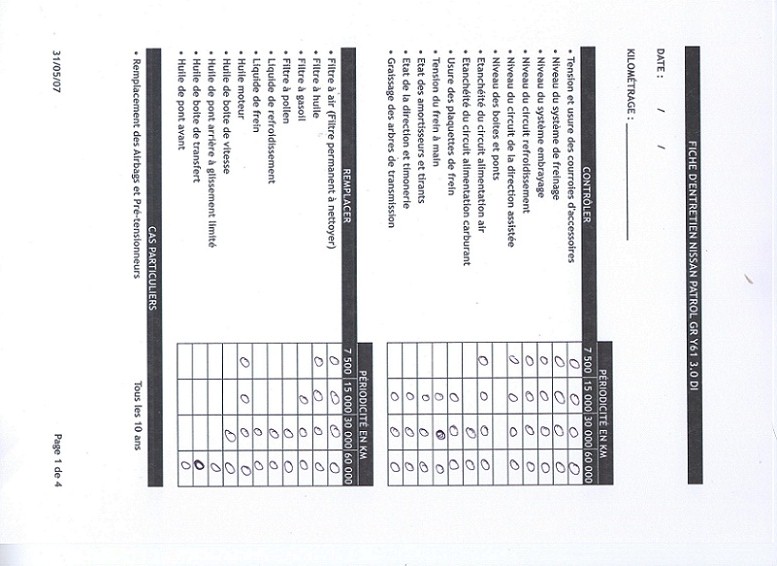

et les vidange BT et BT ainsi que les ponts se font tout les combien de kms et la vidange moteur aussi merci

Salut,
Je crois que personne ne verra d'objection légale à ce que tu lise le manuel que Mr Nini te refile gentiment avec le véhicule ...... je crois quil y a un tableau récapitulatif des entretiens à effectuer !!!!!!!!! :mrd:
Je vais être gentil pour une fois :nanana: :fume: :bisous12: avec ceux qui se seraient fait voler leur manuel de l'utilisateur ..... quand il y a un rond tu fais, quand il n'y a pas de rond tu fais pas !!!!.....
Sur le doc original en PDF il y a des carrés mais il ont foutu le camp à la conversion !!!! :peur: :mrd:
Pour les vidanges moteur, la RTA donne 15 000 kms .... personnellement je fais tous les 10 000 .... est ce mieux ???? je ne sais pas !!!!
