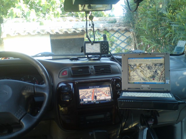

missa a écrit :salut
moi j'ai monté ça http://www.kenwood-electronics.fr/produ ... DNX7240BT/ depuis 3ans dans mon pepere et c'est vraiment nickel!!! :bravo12: :bravo12:
parcontre quand tu démontes l'ancien ensemble,il y a une traverse plastique de la console à découper proprement! ça se fait bien :clin12: après derrière,il y a un chassis solide sur lequel se visse ton nouvel autoradio :alabierre:
Merci Missa. Tu n aurais pas une photo de ton poste en place dans ton Troll ??

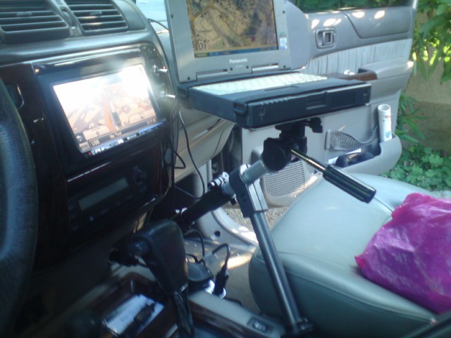

pour la conncetique,Maxi t'as donné la réponse :bravo12: :bravo12:
les seules tofs de dispo que j'ai sont celles-là!
je peux t'en faire d'autres si tu veux :clin12:

Merci ! C'est propre... :bravo12:
