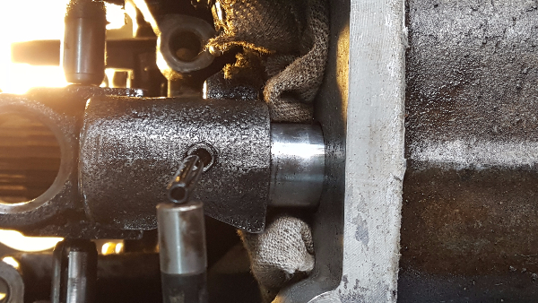

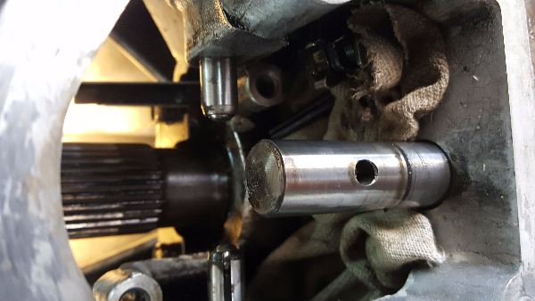

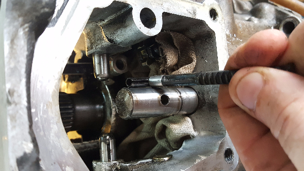

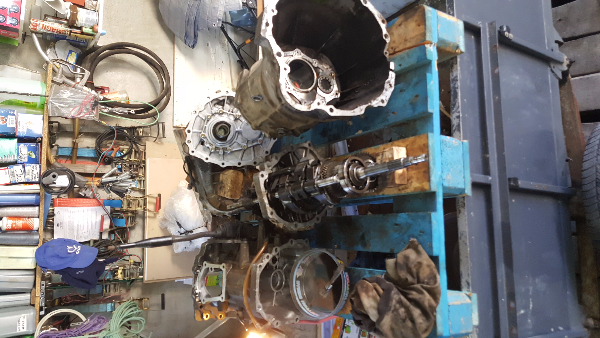

les amis ca y est j ai désaccouplée le tous je vais vous mettre les photos il fallait sortir ces deux pieces que vous allez voir en photo
,alors pour la second pieces a enlever ,vous n etes pas obligé mais moi j ai mis un chiffon pour éviter que les deux pieces que l on dois chasser tombe dans la boite et avec un aimant je les ai recuperré, comme vous pouvez le constater sur la photo suivante

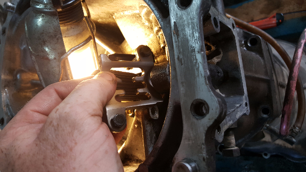

, apres pour sortir le cote de la cloche ou il y a l embrayage il faus sortir le joint du roulement que vous verrais en photo
voila les amis et le tout ce deboite , la preuve en image

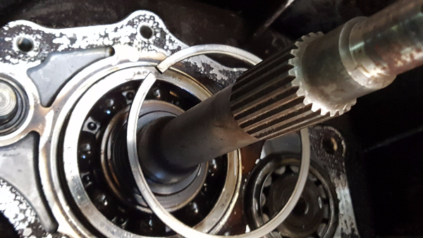

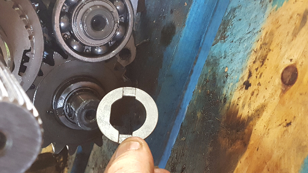

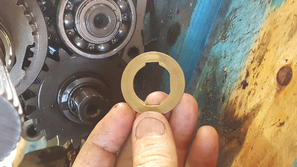

ensuite j ai trouvé ou vas la fameuse rondelle
mais ma question est de savoir dans quel sens la mettre comme sur la photo 1 ou comme sur la photo 2, si vous pouvez éclairer ma lanterne je vous en remercie par avance.
photo 1
photo 2
, si vous avez d autres question n hesitez pas ca serra avec un grand plaisir , encore merci a vous tous et plus particulièrement a benpatroleric

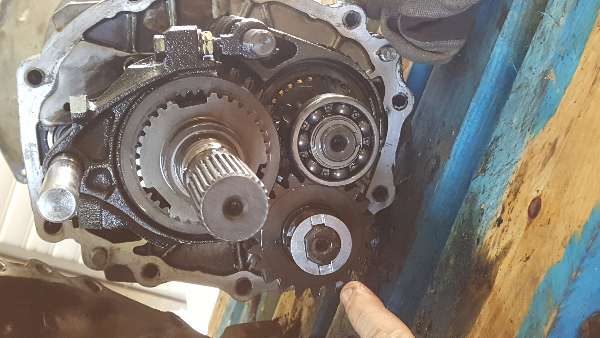

alors pour info la rondelle va comme sur la photo 1 a bientĂ´t les amis ......

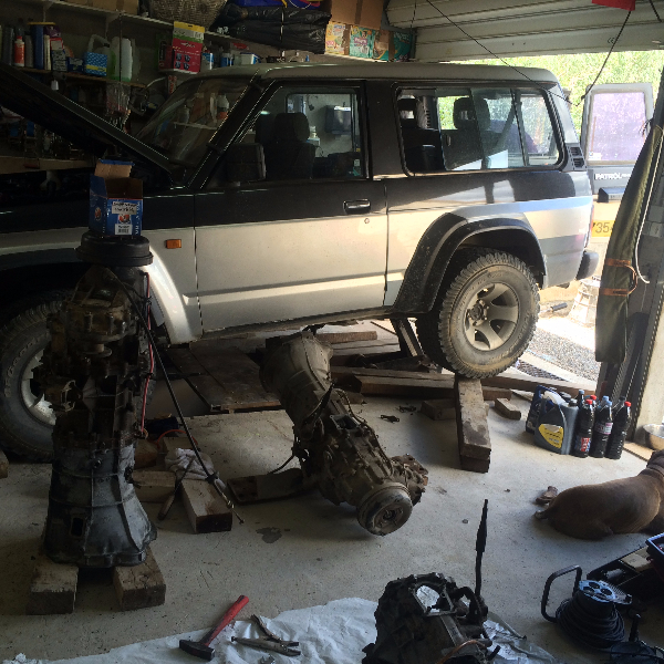

Merci ,jeudi j en démonte une seconde pour récupérer uniquement la parti qui est cassé et après remontage pour ensuite la remettre sur le trol et c est repartie pour 20 ans , car il est tout neuf maintenant , moteur changé ca a fais 1 ans a décembre et comptabilise 5 000 kilométrés,puis démarreur ,alternateur changer donc neuf , voila je pense que pour quelque temps il devrais me promener sans trop qu on est a ce soucier de quoique ce soit.

pour la rondelle tu dois la mettre comme la photo 649 les ergots doivent verrouiller le roulement , je me demande bien comment elle a pu tomber dans ta cloche

Finalement le troll est reparti et tout fonction tres bien

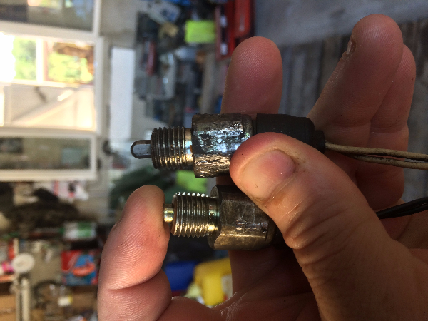

Bon j ai une question pourrez vous me dire ces sondes elles servent a quoi merci les amis

alors j ai fais deux testes sur trois et je suis en mesure de vous dire que

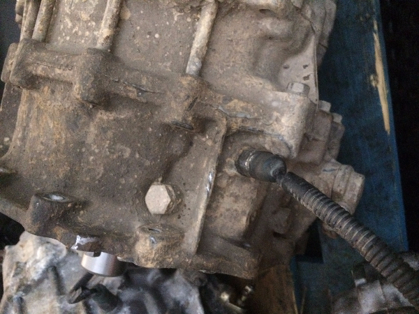

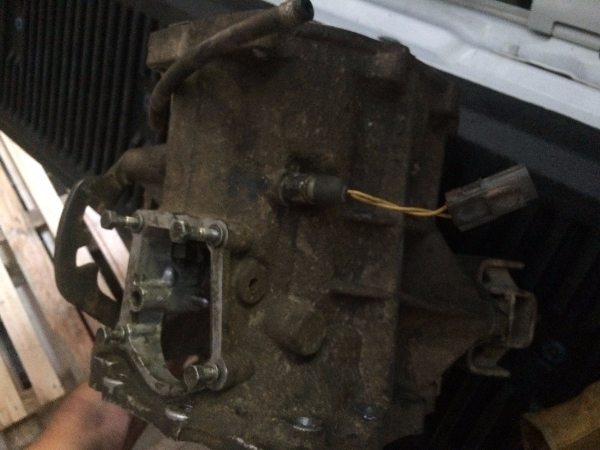

la photo N°3828 c est a dire la deuxieme que j ai poster la sonde est celle qui sert a allumer lorsqu on mets les crabos,et

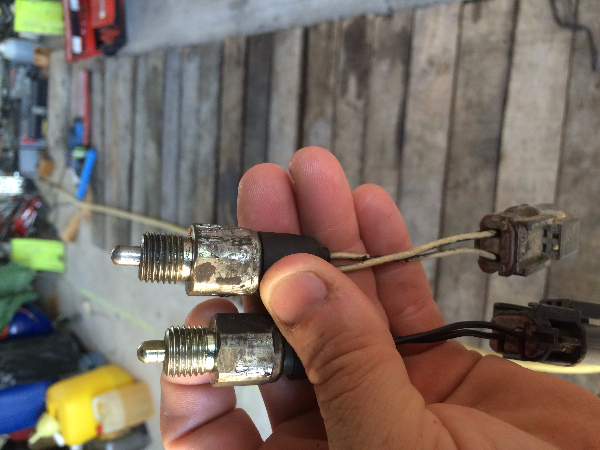

la photo N°3829 c est a dire la troisieme posté la sonde est celle qui sert au feu de recul et surement a autre chose ,les feux j ai remarqué que suite au changement de la boite je n avais plus les feux de recul alors j ai cherché et j en suis arrivé a changer la sonde par une que j ai recuperé sur l une des boites que j ai démonté,alors là il y a encore un detail ,les sonde sont faite de deux maniérés différente je vais vous faire des photo dans la semaine.

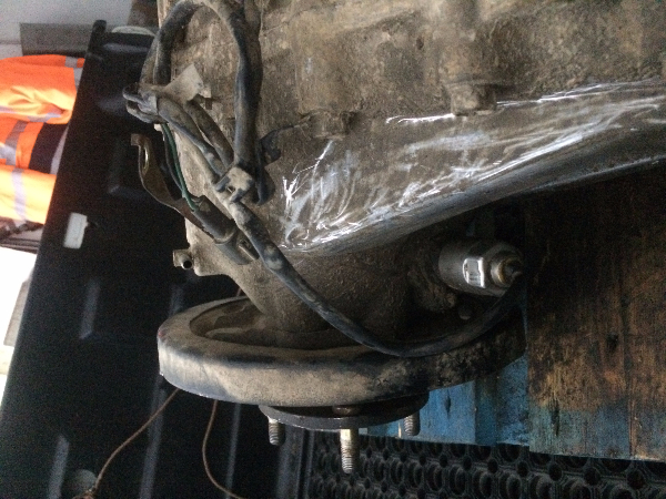

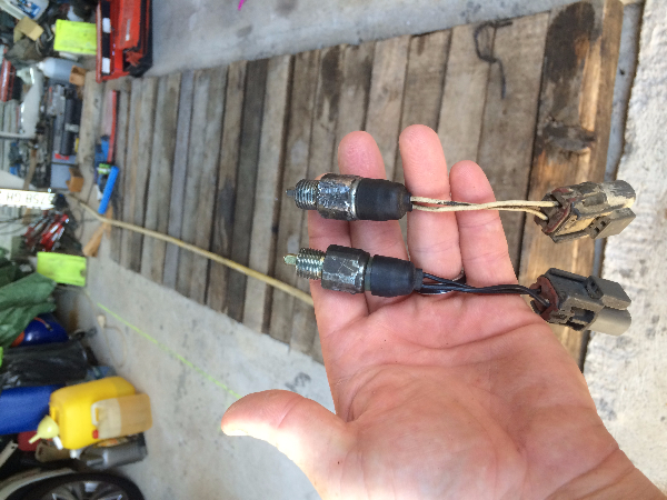

Bonsoir voici les photos de la fameuse sonde celle de la photo N°3829
, il en existe deux sortes au niveau des tétons,comme on peu le voir sur la photo suivante
, il y a celle comme les deux qui sont presenté et d autre sont en plastique ,je n ai pas de photo de cette dernière car elle est monté sur la boite et je n ai pas pensé a la prendre en photo, mais si l occasion ce présente je vous en ferrais une.
