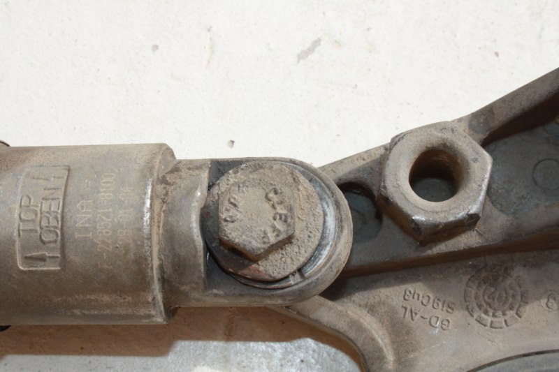

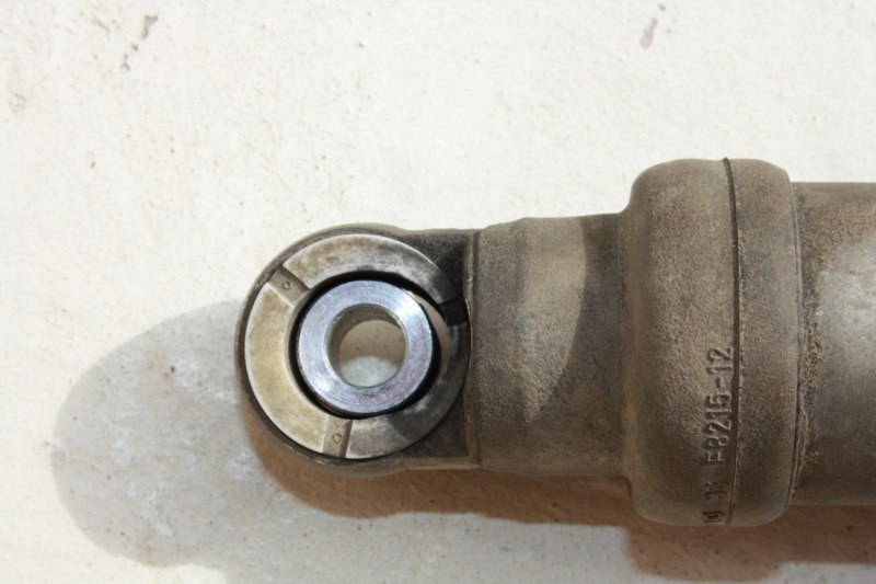

C'est en fait le tendeur qui avait du jeu au niveau de "l'articulation" avec le galet. Il y a une trace sur le support du galet oĂą l'on voit bien que le tendeur tapait...

1/ L'endroit où il y a beaucoup de jeu latéral. N'ayant pas eu le tendeur neuf dans les mains, je ne sais pas comment est le jeu "normal":

2/ L'endroit oĂą l'on voit une trace de "cognement" du tendeur sur le support du galet lui mĂŞme:

Sur tendeur en bon état, il n'y a pas de jeu !!!
Si tu en as la possibilité, fait tourner 2 bagues en téflon et garde ton tendeur pour la prochaine fois, il y a de grande chance que le ressort à l'intérieur soit nickel !!!!
