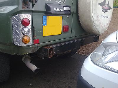

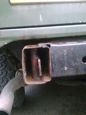

bon je l'ai enlever mais maintenant il me reste à trouver comment enlever les entretoises... d'ailleurs le soucis au départ vient de là. car les entretoises sont comme des vases qui se remplissent d'eau et les boulons des fleurs, au fil des années tout pourri et tout se solidarise ...
Re: enlever l'attache remorque
Bruno a écrit :bon je l'ai enlever mais maintenant il me reste à trouver comment enlever les entretoises... d'ailleurs le soucis au départ vient de là. car les entretoises sont comme des vases qui se remplissent d'eau et les boulons des fleurs, au fil des années tout pourri et tout se solidarise ...
très poétique , pour un gros paquet de rouille :hap: :hap: :hap: :hap: :hap: :mrgreen: :mrgreen: :mrgreen: :mrgreen: :mrgreen: :mrgreen: :mrgreen:
ouaip :? il va falloir que je répare un peu le chassis à l'arrière gauche car l'attache remorque cachait un trou ...
et pour enlever les entretoise, mon super voisin m'a conseillé le chalumeau découpeur ... j'irais voir le petit garage du coin lundi ou alors je fais une signée dans le chassis, vu que c'est déjà troué et qu'il faut que je répare ... quand je dis "je" en fait c'est un collègue du taf qui est soudeur qui va le faire ... ;)
bon j'ai essayé d'enlever les entretoise et ben elles y sont encore ... je crois que je vais couper dans le chassis et ensuite le réparer, de toutes les façons à cet endroits il est percé alors un peu plus ou un peu moins ...

j'avais le meme crochet que toi et les entretoises sont restées a l'intérieur pas moyen de les sortir
au serrage ca doit ecrasé le chassis
bon courage :frhum:

[quote="Bruno"]je n'y suis pas encore arrivé par moi-même mais si ça me prend trop la tête, je vais aller voir un pro avec un chalumeau ...[/quote]
salut bruno
le plus simple deja tu démontes les sabots de feux et le marche pieds alu tu y verras plus clair moi je l'ai eu avec une croix et un tube de 1.5 m
tu met un bon coup de dégripoil sur les ecrous (normalement c'est une platine avec les 3 ecrous soudés)
j'peux pas te dire mieux
moi c'était plus accessible car juste avant on a fait un body de 4cm ce qui donne l'acces au dessus du chassis
bon courage :zen:

"les sabots de feux et le marche pieds alu " c'est quoi tout ça ? y a longtemps que j'ai tout viré, ça servait à rien :mrgreen: :mrgreen: :mrgreen:
je montre mon problème :arrow:
vu comme ça, tu les attache, un grand coup de première et ROUUUUULE!!!!!!!!! :yes: :mrgreen:

ouaich c'est une solution pour ma part je les ai laissés dedans en remettant un boulon
pffff .... s'il restait que les entretoises, je les laisserais vu que je vais en avoir besoin. non, là il reste les boulons dedans. ils ont pété et je les ai coupé à raz ...
ça y est, je les ai viré ...
