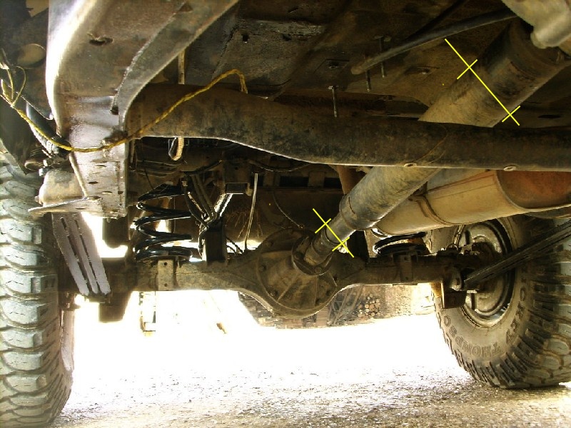

:idea: quel est le bon sens pour l'arbre de transmission arrière sur un Y60 long ? :shock:
alors le gros bout vers la boite ou vers le pont ! :?:
pour l'instant il est dans ce sens !
mais en débattement maxi, je l'entend parfois toucher sur la traverse ronde ! :shock:
alors peut on le mettre dans l'autre sens ? :arrow:
merki
ps : et le votre, il est dans quel sens ? :yes:

salut j ai eu le meme soussis que toi avec mon kit +18
j ai essayer de tordre un peu le renfort et finalement le plus simple c est une belle coupe et tu tourne la
traverse et tu resoude propre meulage peinture
quand au sens c est le mieu car il peu pas ce remplir de merde en TT
le mien est dans le meme sens
sur un autre trol long que je connais il est dans le meme sens aussi
toujours dans le bute que le merde peu pas rentrer dans le coulissaux
si tu veux des tof je te fait ca demain
yannick

moi je l'ai mis dans l'autre sens :mrgreen:
et ce midi ,j'ai remarqué , en bossant sur un 3l chassis long , que l'arbre était également inversé par rapport a ta photo :roll:

cyrille a écrit :moi je l'ai mis dans l'autre sens :mrgreen:
:yes: salut Cyrille !
tu n'a pas de problème au niveau du coulisseau ? :D
au fait, elle est top la video dans ta signature ! :tonk:
:?: est ce que qq'un sait comment les Y60 étaient livrés ??? :mrgreen:
merki

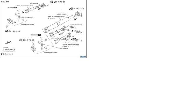

Voila ce qui est écrit pour le 61

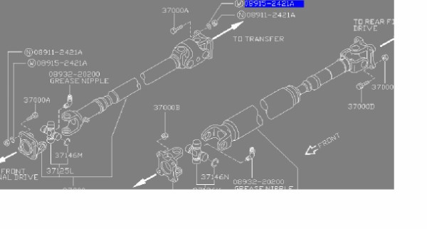

ca fait bizzard sur le schema car le partie grosse est cote pont mais le coulissaut est cote fin de l arbre alors que quand tu regarde la photo c est l inverse
voila une photos tirer de TISS de nini

Re: sens arbre de transmission arrière Y60 long
schema y60 source nini
d'après le manuel d'atelier, il y a deux montage en fonction du modèle

on a pas fini de chercher meme nini donne pas les meme schema de montage
Il y a plusieurs modeles mais a priori c'est toujours la partie male avec la canelures en bas coté pont
(pour eviter la merdouille comme déjà dit)
en regardant le schémas, je viens de m'apercevoir que sur mon ancien court, il était à l'envers (coulisseau vers le pont AR) et je n'ai pas eu de problèmes ;) donc y'a pas de raisons que ça ne marche pas pour un long :mrgreen:
