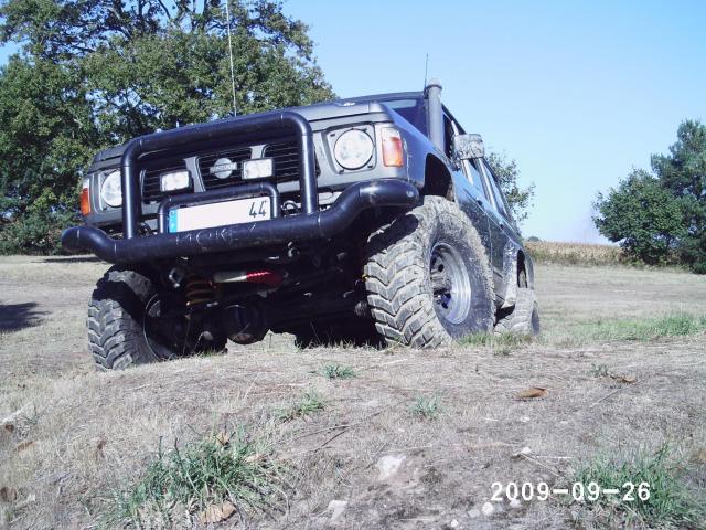

salut ptio :D
le pajero est déja en +4
le troll a une réhausse mais je ne saurais dire combien
c'est celui-ci
sur cette photo on voit bien que les ailes ont deja frottées sur les pneus
c'est celui-ci

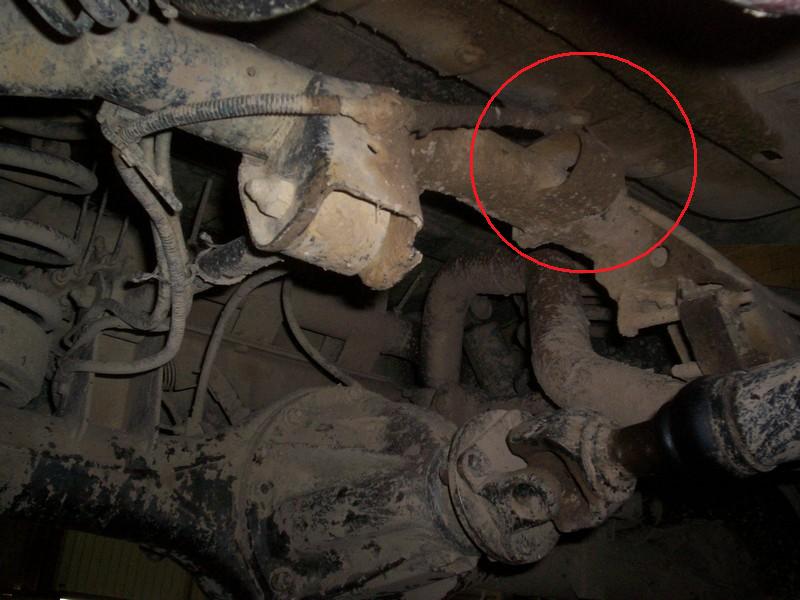

Salut
Je vois que c'est un long, Avant de lever n'oublie pas d'enlever un anneau qui est sous la caisse juste au dessus du nez de pont arrière en partie centrale. Là ou j'ai fait le rond sur la photo.
Je sais pas Ă quoi il sert, sur les cours il n'y est pas.
Amitiés Pat.
Amitiés Pat.
