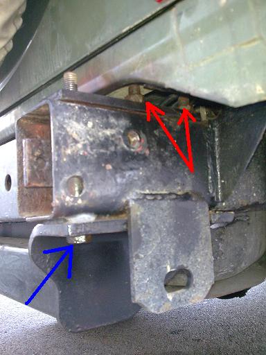

bon j'ai essayé d'enlever l'attache remorque et ben au bout de vingt, il ne veut plus partir ...
j'ai pensé à une solution radicale mais si vous avez mieux, je suis preneur.
ma solution : faire péter les têtes des boulons depuis le dessous, ensuite faire les trous à la cloche dans le plancher et donc retirer le reste de boulon ...

bien sur qu'il est attaché au chassis. mais les écrous ne sont pas très accécibles. donc en perçant le planché je peux les atteindre plus facilement.
j'ai fait un croqui

:roll: tu veux en remetre un autre ou c'est définitif? Si t'en remet pas tu coupes à ras du chassis, par contre je sais pas si par le plancher tu vas pouvoir y acceder. Je pense que la vis se retire par le bas, il n'y a pas de filletage sur le chassis?
Re: enlever l'attache remorque
en rouge le boulon, en vert clair l'écrou, en kaki la caisse (plancher), en noir le chassis, en bleu l'attache remorque.
donc si je fais péter les têtes des boulons, effectivement l'attache remorque va tomber mais ensuite je ne peux pas enlever le reste des boulons à moins de percer le plancher.
pour l'instant j'ai 4 écrous sur 6 qui sont débloqués. et 2 sur 6 d'enlevés...
je précise que je donne l'attache remorque pour mettre un par-choc tube et IPN avec attache remorque incorporé ... je me sert donc des même encrages pour les boulons.

les boulons sont pris dans le bas du chassis chez moi en tous cas , donc percer le plancher ne te servira à rien
je te montre le mien en phot, si je fais péter les têtes de boulons (flèches bleue) comment j'enlève ce qui restera de la tige fileté avec les écrous en rouge ? vu la longueur, à part percer le plancer ...

et en chauffant as tu essayé :?: :?: :?: :?:
benpatroleric a écrit :on a pas la même , dommage pour toi :cry: :cry: :cry: :cry: :cry: :cry:
demain j'essais, mais je crois que je vais faire 2 petites trappes ....

essai de couper les ecrous avec le bout d'boulon qui depase.avec un chalumeau tu doit avoir juste ce qu'il faut en acces. ;)
et si ta un chalumeau ;)
:roll: un chalumeau à coté du reservoir :shock: fait plutot tes trappes, comme ça tu pourras le démonter et remonter come tu veux ;)
matrol11 a écrit ::roll: un chalumeau à coté du reservoir :shock: fait plutot tes trappes, comme ça tu pourras le démonter et remonter come tu veux ;)
oups :oops: y'avait pas penser au reservoir
merci matroll ;)

tu fait des trous pour passe une douille avec rallonge et beaucoup d uw40 avant :mrgreen: :mrgreen:
paille 11 a écrit :tu fait des trous pour passe une douille avec rallonge et beaucoup d uw40 avant :mrgreen: :mrgreen:
exactement ce que je pensais faire :D mais je ne savais pas si c'était une connerie ..
