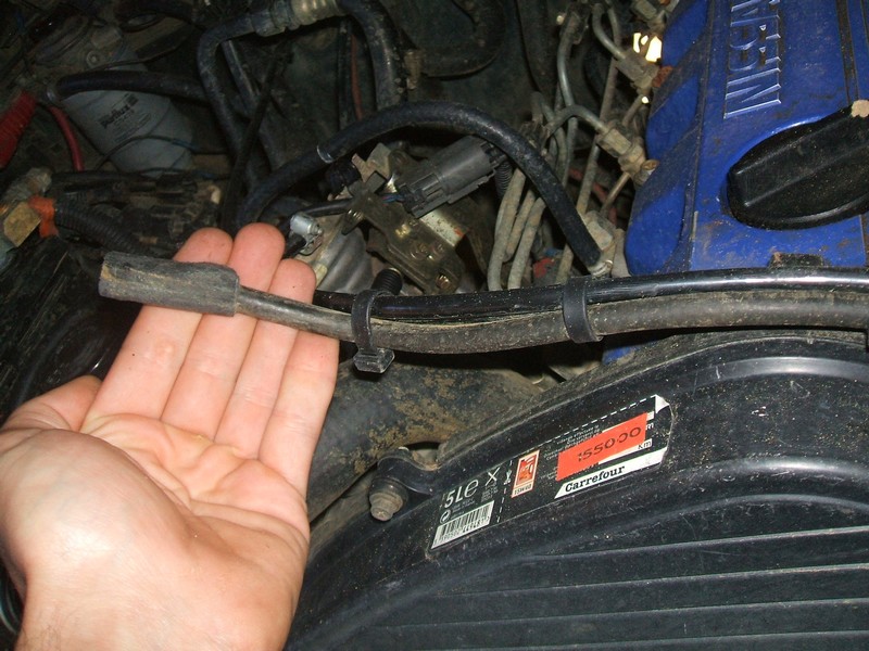

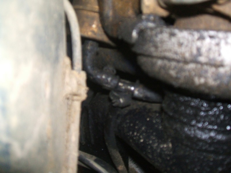

J'ai pris 2 photo de la fameuse durite je connait mal les 60 mais il me semble que c'est pas d'origine.
De plus la ou j'ai vu l'astuce il parlais de ralongé cette fameuse durite la en locurence elle est ralongé par un tuyau d'un metre mais n'est pas bouché a son extrémité ? :roll: Bizard bizard.
Je me lancerais bien dans un montage provisoir pour essaié sur mon 61 mais j'ai po envi de flingué le moulin.
A oui j'ai oublié mon 61 a un td6 (po un 3litres :mrgreen: )

bjr , bon ta durite de wasgate est normal il y a un t d on une durite va a la wasgate qui regule l ouverture de la soupape de decharge et l autre durite va a la membrane sur la pompe a injection donc elle doit etre branche

Sur le 60 donc j'ai été regardé alors je vais essaié de faire clair :mrgreen: .herve76 a écrit :bjr , bon ta durite de wasgate est normal il y a un t d on une durite va a la wasgate qui regule l ouverture de la soupape de decharge et l autre durite va a la membrane sur la pompe a injection donc elle doit etre branche
La durite qui va de la wasgate a l'admision a été coupé pour y mettre un T (photo) de la par une durite qui se temine par une mousse (photo).
La membrane de la pompe d'injection quand a elle est branché sur l'admission et de la par la prise de pression du mano.
Et le trol marche très bien le turbo déclanche niquel j'aurais voulu tenté la mème manip sur mon td6 mais au vu de l'électronique présent je doute que sa marche.

oki donc pas le meme montage que le mien ,mais par contre si ta durite ce termine par une mousse donc pas etanche ta wasgate ne fait plus son travail ,mais a mon avis cette durite a l origine devait etre brancher sur la membrane de pompe ;)

C'est bien possible oui qu'il ai été bidouillé.herve76 a écrit :oki donc pas le meme montage que le mien ,mais par contre si ta durite ce termine par une mousse donc pas etanche ta wasgate ne fait plus son travail ,mais a mon avis cette durite a l origine devait etre brancher sur la membrane de pompe ;)
