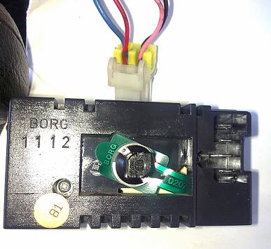

voilà je veux mettre cette horloge de 205 sur mon troll. bien évidement les broche ne correspondent pas. qui c'est où je dois brancher les fils ? pour faire simple on va dire que la n°1 est celle d'en haut et celle d'en bas c'est la 4. donc le noir, le rouge, le bleu et le rose se branche sur n° 1, 2, 3 et 4 mais dans quel ordre ?

Mais quelle est la broche 1? car y'a a 4 mais je sais pas laquelle est la premiére
celle de gauche ou celle de droite??
sur ma photo ce serait de bas en haut...

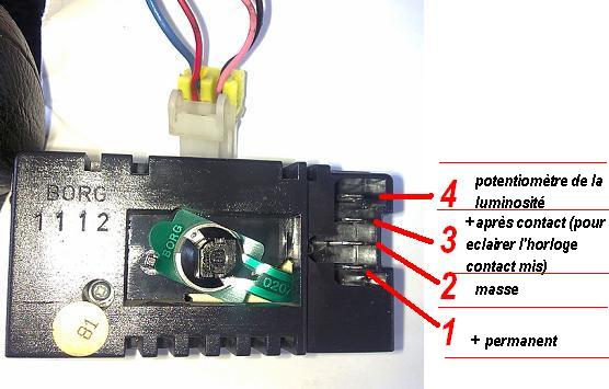

j'ai trouvé le sens de connection ... enfin peut-être...

Re: horloge 205 sur troll
bon et bien maintenant il ne reste plus qu'à faire correspondre avec les couleurs de nissan... vous avez une idée ?

donc le rose serait le 3.
est-ce que je déduis correctement, le rouge serait le n°1, le noir le n°2 et le bleu serait le n°4 ? si le rose est bien le n° 3 ...
