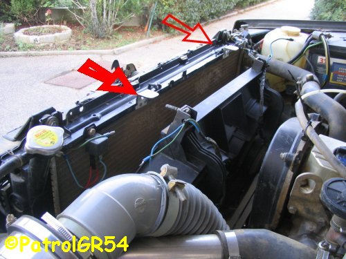

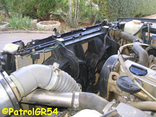

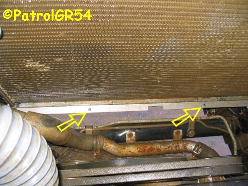

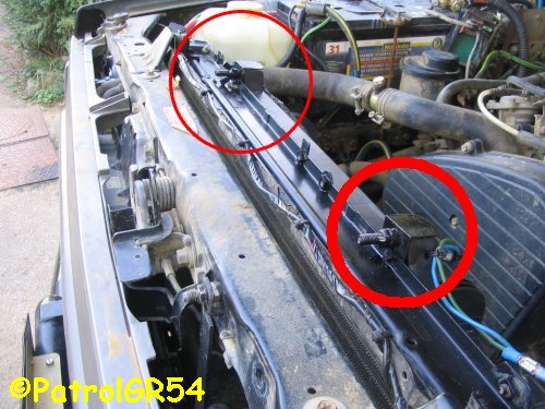

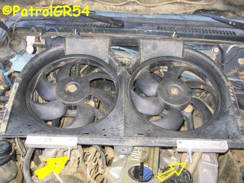

moi j'avais des ventillos de Nissan SERENA, la buse 2 ventillos va parfaitement sur nos radiateur, pratiquement aucun modif.
Le dbit d'air etait impressionant, je suis sur 1 seul suffirait.
Par contre , je ne referais pas le passage en ventilo electrique, car en raid, ca bouffe de trop de courant, et comme en raid on est toujours a la chasse coiurant, c'est pas le bon plan.
Re: passage en ventilo éléctriques
j'ai retrouvé que ça comme photos :oops:
