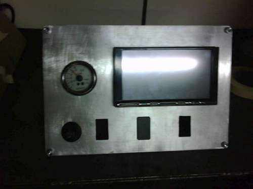

Pour le reste j'ai résolu mon problème, je crois, je mets des 13mm par dessus les panneaux et le tour est joué ;)
LĂ je suis sur la console alu du tableau de bord pour instaler, la radio double din, le mano de turbo, les inter de bloc et d'antenne et l'alume cigare...C'est au poil de cul comme j'aime :hap:

t'aurai pas une p'tite photo de ta console :?:
merci :chin:
merci :chin:

Encore 8 Ă 10 jour de taf et je te met une photo ;)

Re: HP avant Y60
Tiens gros Chat pour te faire patienter... :chin:
