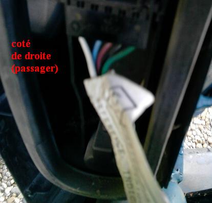

je sais, je me disais que peut être quelqu'un l'avait déjà fait et donc connaissait la correspondance. pour la prise c'est facile il y a un plan mais voilà ce sont les broches de renault, il y a du rose et je ne sais plus quelle autre couleur à la c*n .... :evil:

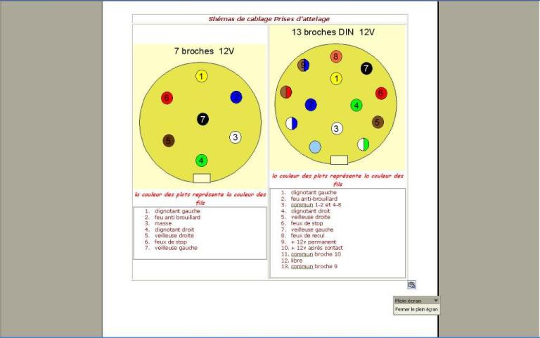

j'ai trouvé un truc mais c'est pour une logan ... :?

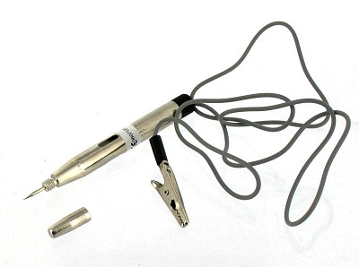

il y as plus simple et plus pratique ,tu vas chez feu V ou autre tu prend une "lampe temoin" ou "pic fil" c est plus pratique et plus maniable cela coute trois fois rien ;) tu mets la pince croco a la masse et la pointe dans ta connectique quand ca s allume c est le bon fil ;)

surtout pas de lampes temoins sur du multiplexé attention a ce que tu fais sinon tu risque de griller ton calculateur.......
