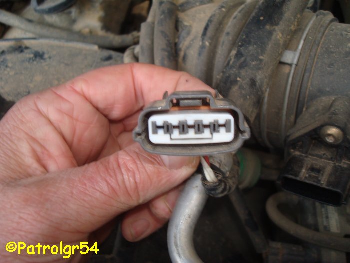

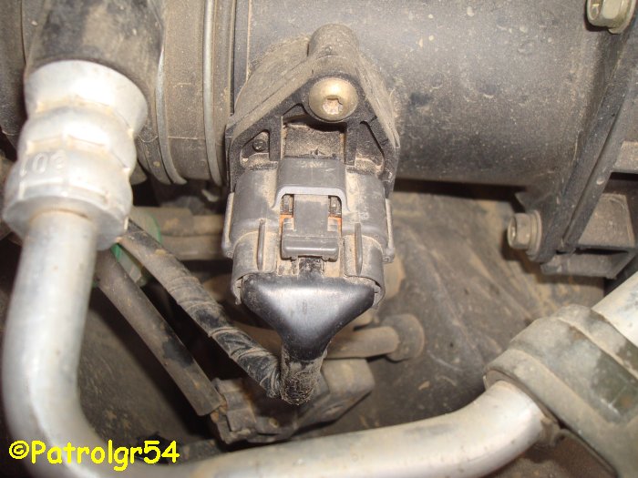

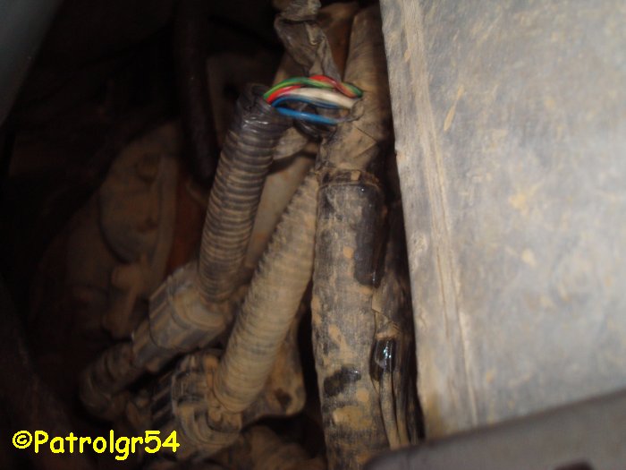

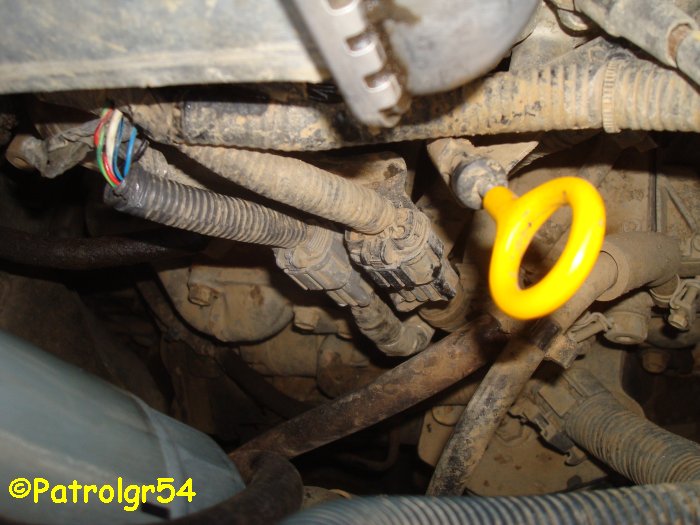

voilà quelques photos du débitmetre et du branchement de la pompe

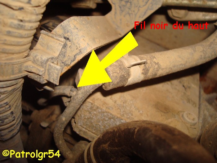

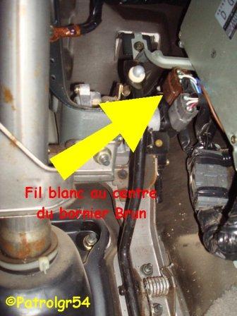

c'est pour bracher un boitier additionel.
la localisation des fils sur la pompes sont pas simple a trouver.
je vous montre au ce trouve le fil de electrovanne. et le seconde photo c'est le potentiometre sur la pedale accelerateur.
