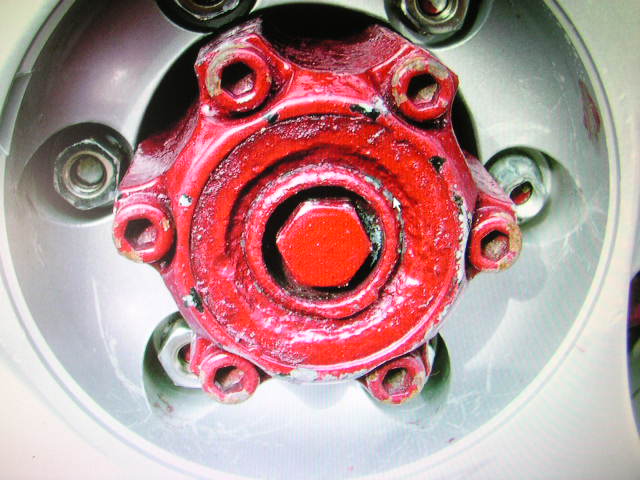

salut a tous j ai resserrer mai roulement de roue AV suis un y60 et depuis j ai craquement AVD ça peut venir du moyeu débrayable
mai j ai plus de repaire sur le moyeu ?

une photo

en principe, lorsque tu tournes l'écrou central, tu doit "sentir" un cran, tous les 1/2 tours .... :benben12:
Pour vérifier si ta roue est bien débrayée, tu la lèves (cric sous le pont) et tu la tournes à la main. Si elle tourne sans entrainer l'arbre de transmission, c'est OK !

tu as mis position "lock" avant de sortir ton moyeux :inter?:

toujour les metre en position lock quan on demonte les moyeux auto

ces bon j ai trouver j ai démonté le cache moyeu j ai bien mi look et je me suis aperçu qui manquer pamale de graisse alors j ai bourrer be graisse mai il faut que change de cache moyeu quand mémé

Faut pas bourrer de graisse :evil:
Juste une noix de graisse graphité par coté :rire2:

Parce que si y a trop de graisse le ressort ne peut plus bouger correctement et tu reste en 2 roues motrices :sodo:
