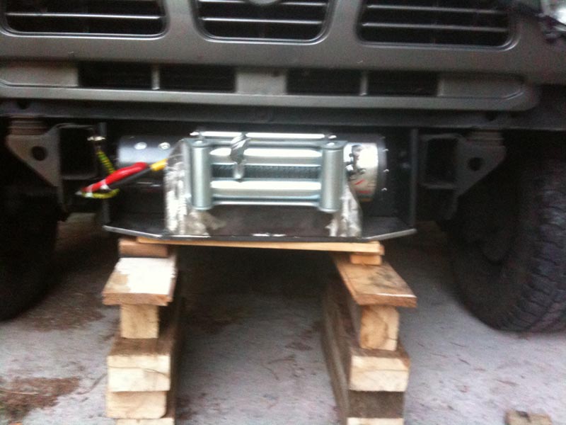

voila je suis entrain de poser mon treuil :rire2:
mais voila que je suis entrain de faire tout pour le fixer , mais je me demande si cet bien possible ou pas de le fixer comme ça.
donc j'ai fait un truc de façon que mon treuil soit fixer par les boulon , mais que les boulont soit coter moteur et non cote route,
en gros que le treuil soit pas poser sur la platine mais suspendu.
est ce qu'il y'a un probleme auquel je me lance ou pas et les contrainte et ainsi de suite :inter?: :inter?:
merki :alabierre:

je crois bien avoir déjà vu ce montage....mais c'est faisable....

:rire2: sur les PC de type ARB il est monté comme cela la boulonnerie face au radiateur mais moi on m'a dit un pare choc n'est pas fait pour tirer avec un treuil mais poussé entre autre :benben12:

moi, j'ai un doute sur la soliditée de la chose :benben12: :benben12: :benben12:

en faite cela fait comme si je le fixer au mur :rire2: et non par terre :alabierre:

Pour moi OUI, car un boulon résiste beaucoup mieux en traction qu'en cisaillement

yes ,mais en faite maintenant j'ai changer pour le remettre comme tout le monde a plat.

moi g vu un montage avec le treuil a l'envers , la platine étant au dessus et non au dessous cela permettais de récupèrer un peu d'angle seul hic ct la poignée d'embrayage du treuil ki étai exposer et diificile d'accès dans l'eau la boue ... le gars avait fait un system par cable et protéger la poignée des chocs ca avait l'air de fonctionner...
maintenant les boulons sont toujours dans le même sens donc sa change pas la résistance ...

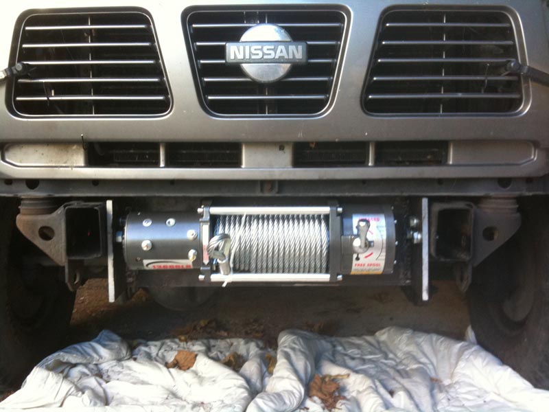

moi j'avais fais comme ça sur mon ancien
Re: est ce possible
cet exactement ça que je penser faire et que j'avais même fait ,
mais , les barres chromer du treuil , enfin de la bobine , qui sert a tenir l'ecartement, on les voit bien sur la photo precedente.
si le cable touche et tord les barre :benben12: :benben12: qu'est ce qu'il va se passer :benben12: :benben12:
voila pourquoi je les remit a plat :rire2:

ben disons qu'apès il faut bien centrer le guide cable et ça passe
Re: est ce possible
oauis cet sur.
mais je voulez pas le mettre au debut mais je l'ai mit quand mĂŞme :rire2: :rire2: :rire2:
