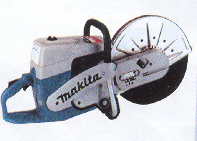

non, pas à coup de masse tout de même ! A la tronçonneuse ça irai plus vite ! :lol:
Re: batteries neuves qui se déchargent à l'arret
non avec ça :rire2: :rire2: :nanana: :nanana:

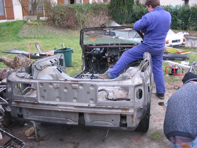

Re: batteries neuves qui se déchargent à l'arrêt
pour en arriver là (s en moderation toujour a fond) :mrd: :mrd: :mrd: :mrd: :mrd: :nanana: :nanana:
