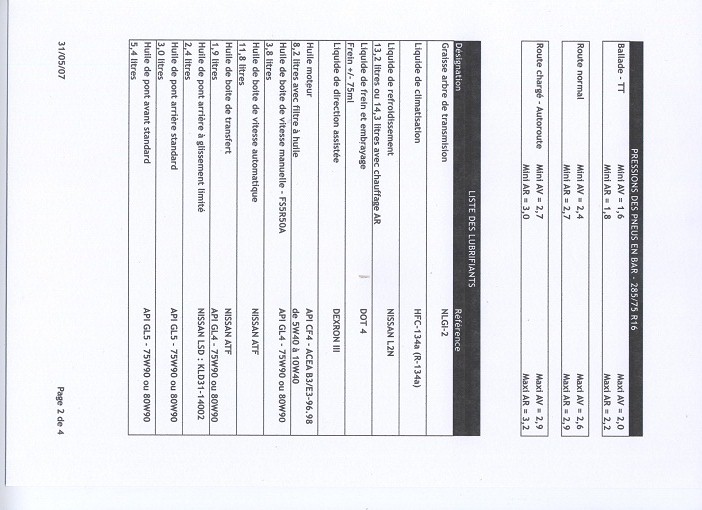

moi j'ai trouver ceci dit moi si c'est sa ou pas
Boite de transfert :
Huile préconisée : SAE 75W90 (norme API GL-4)
Capacité : 1,9 litre
Boite de vitesse :
Huile préconisée : SAE 80W90 (norme API GL-4)
Capacité : 3,6 litres
Pont avant :
Huile préconisée : SAE 80W90 (norme API GL-5)
Capacité : 5,4 litres
Pont arrière diff lock :
Capacité : 3 litres
Boite de vitesse :
Pont avant :
Capacité : 3 litres

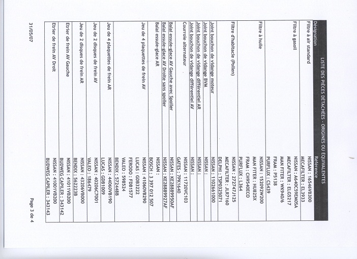

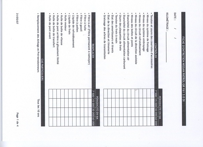

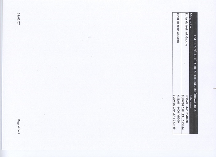

Re: vidange y61 pont av,ar,bt,bv
Bonsoir,
Si ça peut t'être utile ....... dommage que le site ne prenne pas le PDF .... une fois ripé en JPEG le 800 x 600 fait que j'ai mis en paysage par manque de courage de réduire plus, sans savoir si ce serait encore lisible et imprimable ..... si quelqu'un peux et veux modifier, pas de problème !!!!
- Fichiers joints
- 4.jpeg (76.89 Kio) Vu 20373 fois
- 3.jpeg (133.96 Kio) Vu 20373 fois
- 2.jpeg (101.75 Kio) Vu 20373 fois
- 1.jpeg (96.31 Kio) Vu 20373 fois
