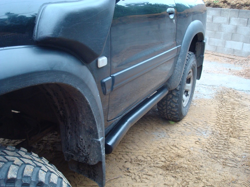

Oui , les miens sont fixés au châssis et à la caisse aux emplacements des anciens marche-pieds de déco :clin12: :ben:

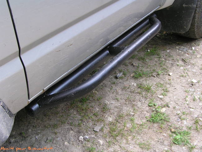

pour donner des idées :
un tube diamètre 60 sous le bas de caisse ....
...et un tube cintré de diamètre 48 ... en guise de marche pied !

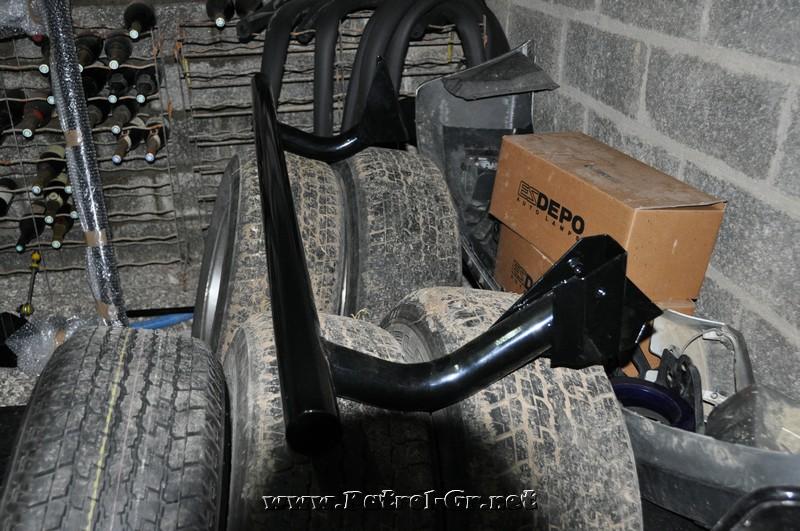

Détails sur les fixations avant :
... et arrière :
Les platines en tôles de 8 mm et les tubes de liaison en diamètre 42

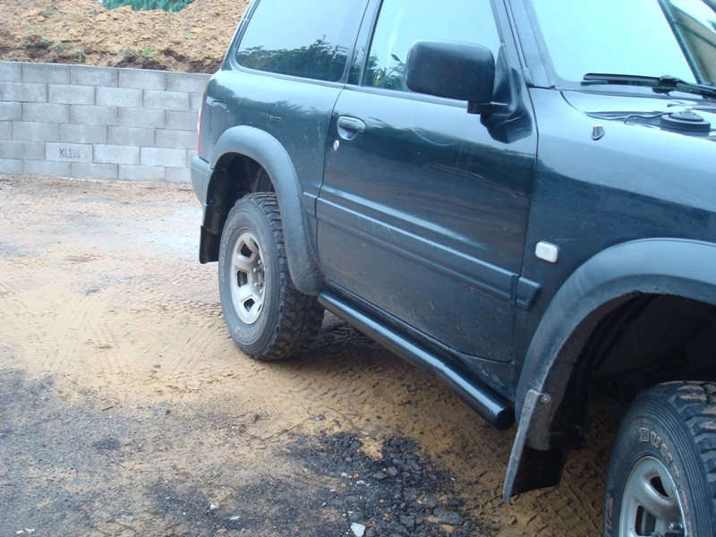

les miens pour exemple aussi :yes12: :yes12:

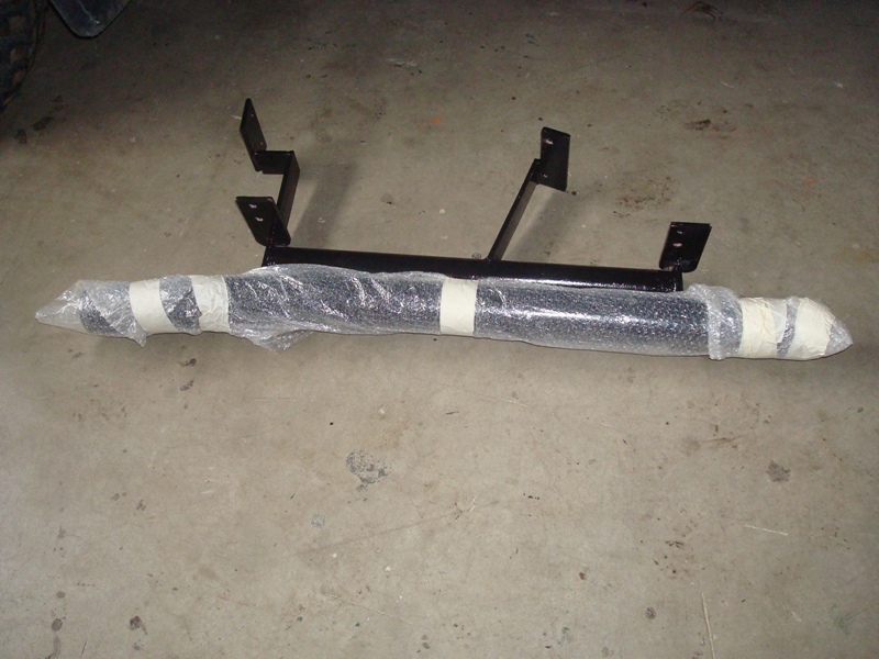

Voici la tof des barres qu'on me propose (âmes sensibles s'abstenir :rire2: )
Barrres laterales.jpg (81.9 Kio) Vu 7457 fois
Re: Barres protection de caisse
Donc pour la fix avant... vous en pensez vraiment quoi ?
